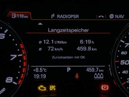

Habe jetzt nochmals mit Audi Rücksprache gehalten. Es geht bei meinem Fahrzeug insgesamt um folgende Veränderungen nach dem Software-Update:
- unharmonische Getriebeabstimmung
- Schaltverhalten beim Beschleunigen
- Deutlich erhöhter Kraftstoffverbrauch
- Wesentlich häufigere Regenerationen
- Deutlich schlechtere Beschleunigung
Audi hat nun nochmals die Standardantwort übermittelt. Es kann durch das Update nicht zur Verbrauchserhöhung / Performanceverschlechterung kommen, weil diese Parameter gar nicht vom Update betroffen sind. Wer’s glaubt,..
Ich könnte natürlich auf dem Prüfstand den Verbrauch messen lassen, auf meine Kosten, und bei Abweichung vom Normwert würde man dann weitere Gespräche aufnehmen. Aber da wird er irgendwo schon seinen Normverbrauch haben. Hat nur leider nichts mehr mit normalem Fahrverhalten zu tun. Selbiges gilt für Leistung und Beschleunigung. Zudem sei das vom Gewicht das Fahrzeuges und der Sonderausstattung beeinflusst, zudem könne ich keine Messung vor dem Update zum Vergleich vorweisen. Große Klasse!
