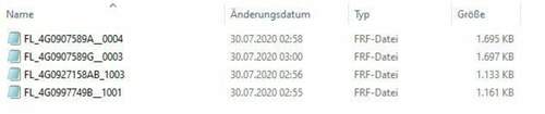

Ich hoffe, meine "Erfahrung nach dem DOWNGRADE" interessiert euch trotzdem, auch wenn oben im Titel Update steht.
Ich habe in einer freien KFZ-Werkstatt (nicht in Deutschland), welche u.a. über ODIS-Engineering verfügt, sowohl Motorsteuergerät als auch Getriebe erfolgreich downgraden lassen. Der Meister hat mir auf meinen Wunsch exakt die Versionen drübergebügelt, die vor dem skandalösen Schummelupdate drauf waren. Bei beiden Steuergeräten hätte es vor dem Schummelupdate auch noch neuere Versionen gegeben. Da ich aber nicht wusste, was darin verändert wurde, habe ich's bei den Originalversionen belassen.
A6 3.0 Bi-TDI Competition Modelljahr 2016
Motorsteuergerät: 4G0907589F 0008 --> 0001
Getriebesteuergerät: 4G0927158AK 1015 --> 1005
Versionskontrolle und EXPECTED-IDENTS mussten deaktiviert werden. ODIS-E war Version 9.0.6. Flashen dauerte beim Motorsteuergerät etwa 4 Minuten, Getriebesteuergerät ging etwas schneller. Empfehlung: Batterieladegerät an die entsprechenden Punkte im Motorraum klemmen und den Schlepptop mit Netzstrom betreiben. Nicht erschrecken, das ist scheinbar normal wenn es während dem Flashvorgang piept und ein Dutzend obskure Fehlermeldungen im Schalttafeleinsatz angezeigt werden. Wichtig: die Codierung beider Steuergeräte blieb erhalten (hatten wir uns natürlich trotzdem vorher aufgeschrieben für alle Fälle). Nach dem Flashvorgang liessen wir ODIS noch die Fehlerspeicher löschen.
Damit bin ich nun bis ca. Ende Jahr noch völlig legal unterwegs und kann im 2020 den Hobel jederzeit wieder mit der aktuellen Software in den Bereich der Emissionslegalität flashen lassen.
Den Unterschied empfinde ich als erheblich gegenüber vorher. Besseres Ansprechverhalten in allen Situationen, kein nervöses Hin- und Hergeschalte und endlich ist dieses sehr störende Dieselnageln wieder weg. Er brummt nun wieder auf sehr erträglichem Niveau - für einen Diesel! Genau so hatte ich ihn damals gekauft.

Flash
@drzorn schrieb am 25. Dezember 2021 um 22:30:31 Uhr:
Ich kann dir das hier anbieten.
Du hast pn. ;-)
Mail ist raus.
Tausend Dank. Ich melde mich demnächst. :)
