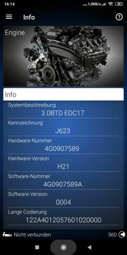

Hab ich vielleicht schon das Update drauf? weil bei mir steht was mit j623.
Hat damit nix zu tun. Das Update nennt sich 23X6 und sollte dokumentiert sein.
