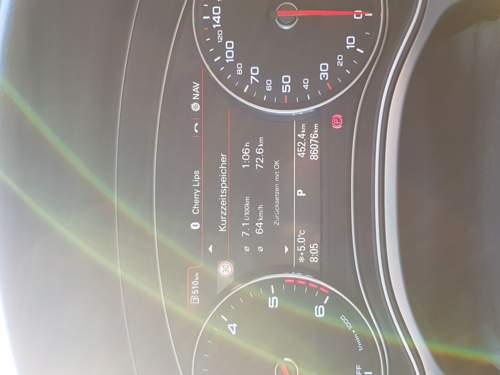

Ich kenne den Wagen nicht ohne Update, da ich ihn erst seit 2 Wochen besitze, aber das Folgende habe ich wahrgenommen:
Eingangsdaten: 235 kW FL BiTDI aus 04/2015
- Verbrauch gem. FIS bei rd. 7-7,5l
- mit dem Laptimer konnte ich rd. 6 sec 0-100 km/h stoppen
- der 8. Gang lässt sich erst ab 110 km/h einlegen und bleibt bei ruhigem Gasfuß drin
Foto von heute anbei: rd. 25 km AB (80-140 km/h), 5km Stadt, 42 Land mit ordentlichen Steigungen, Gefällen und Überholmanövern
Heutige Fahrt
