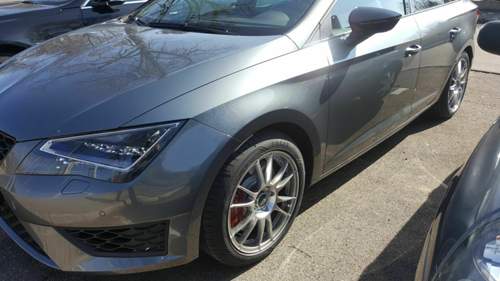

Ich schwöre seit jeher auf leichte Räder. Mein Cupra 280 (der im Video zu sehen ist) hat extraleichte 17" OZ Ultraleggeras, Bilder anbei. Die sind mindestens 6 Kilo pro Rad leichter als die original 19" von Seat. Mehr Komfort in der Stadt und besserer Anzug auf der Autobahn sind das Resultat. Dazu kosten die gleichen Reifen (Goodyear Eagle F1 Asymmetric 3) nur 85 € pro Stück anstatt 160 €.
Dennoch geht der Seat auch mit Serienfelgen und Serienleistung völlig mühelos auf 250 km/h. Mich wundert, dass sich der Passat hier schwer tut, Mehrgewicht hin oder her. Bin mit dem Seat auch schon mit 5 Personen mehrfach mühelos 270 km/h nach Tacho gefahren. Dann ist er auch nicht leichter als der Passat B8 im Serientrimm.
OZ Ultraleggera 17"
OZ Ultraleggera 17"

Leichte Räder hin oder her...Ich würde nie 17" im sommer aufm Passat fahren. Aber gegen leichtere räder sage ich nichts. Zumindest 18" sollten es aber schon sein....sparco gara preislich top. Mir ist das aber im passat egal...Daher bleib ich bei 19" im Sommer. Lieber Software oder racechip machen lassen und optisch noch gut aus sehen...Ja ich kenne die Vorteile von leichten Felgen :-)
