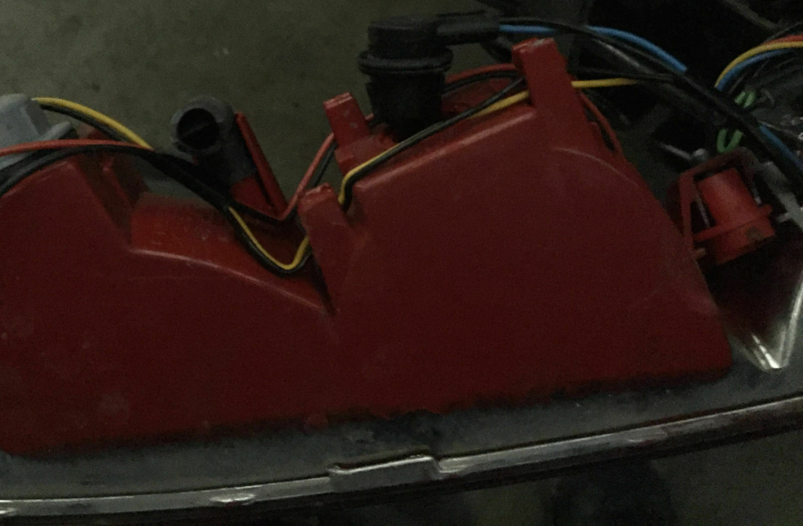

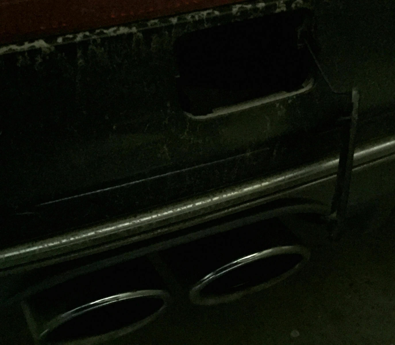

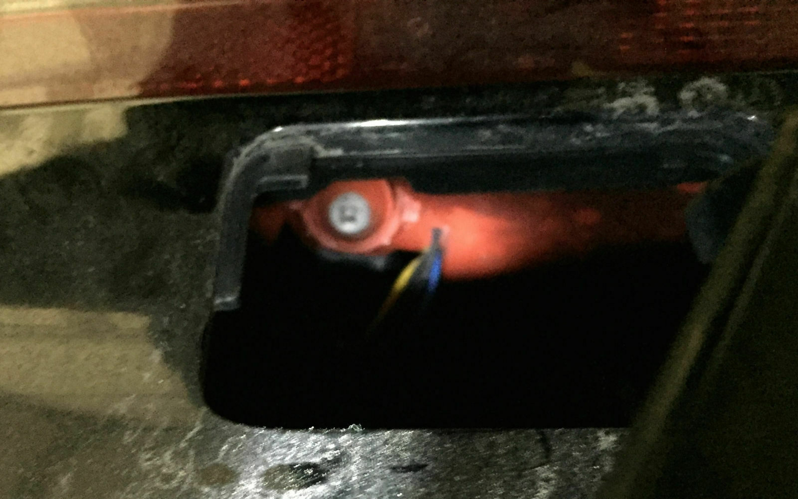

ich habe heute versucht die LED-Rückfahrleuchten zu montieren.
Hatte sie beide drin, Motor an: "Rechtes und linkes Rückfahrlicht defekt"
Hmm, ihr habt die doch auch montiert ohne, dass eure Kuh meckert!?
Was hab ich anders gemacht?
Viele Grüße
Thomas
Ich denke eher dass die Leuchten gedreht werden müssen + und - vertauscht dann kommt auch die Meldung "Rückfahrlicht defekt " ! :)
Das wären dann ja zweimal die typischen 50% gewesen. :D

Sie müssen gedreht werden, dass hatte ich aber auch geschrieben.
Wenn die Fehlermeldung kommt, dann sind sie falsch angeschlossen.
Ja War bei mir auch. Habe meine dann auch gedreht und alles war dann ok
Ja, genau so wars!
Habs nochmal mit Bildanleitung zusammengefasst... ;)
Danke nochmal!
