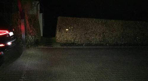

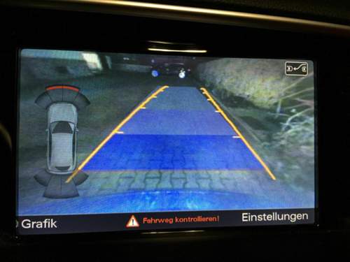

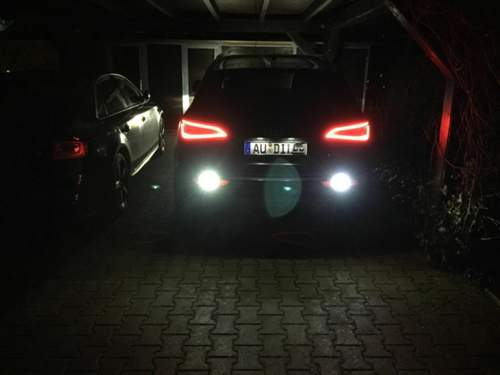

Und auch von mir ein paar Bilder.
Hi Christian , mit vorher nachher wären es super Bilder grade wegen der Kamera !
Da muss ich leider passen. Die LEDs sind ja schon seit einigen Monaten verbaut. Ich kann ja mal suchen, ob ich die originalen Leuchten noch haben. Dann kann man das noch mal vergleichen. :)

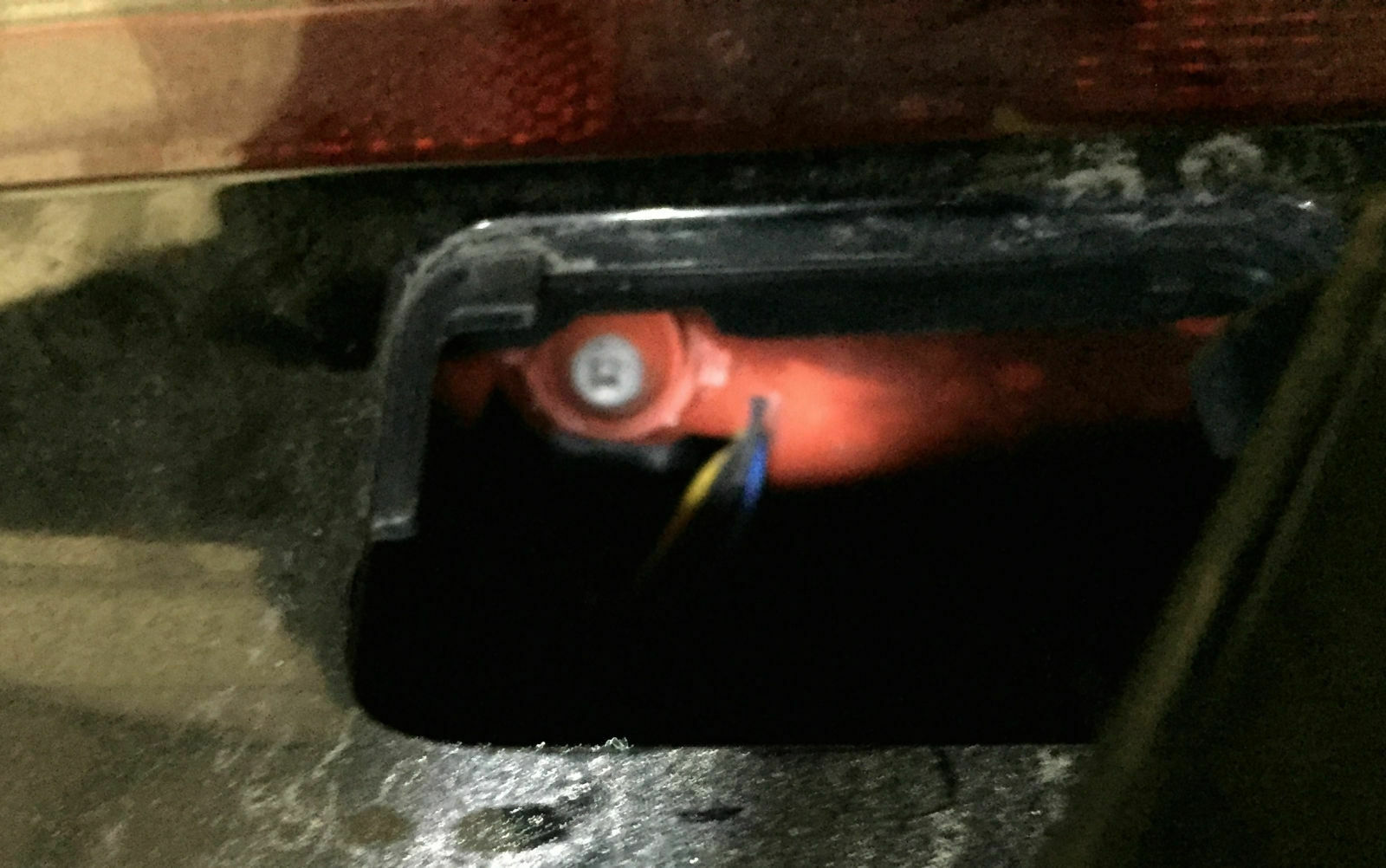

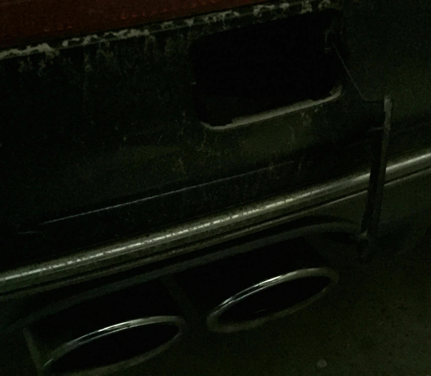

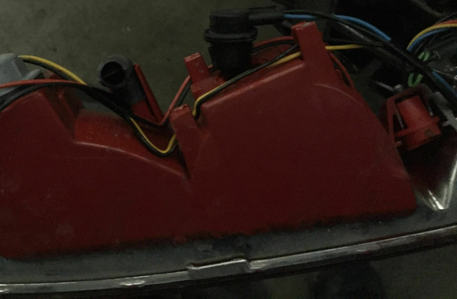

Hier dann auch mal eine kleine Beschreibung dazu.
Der Zeitaufwand liegt bei ca. 10 min. und ist leicht fummelig.
Als erstes muss hinten an der Stossstange das kleine loch geöffnet werden, siehe Bild 1.
Danach eine Kreuzschraube leicht schräg unten lösen siehe Bild 2.
Nun das Element rausziehen und dort die Birne entfernen indem man die Halterung um 45 Grad dreht siehe Bild 3.
Danach alles wieder reinsetzen und gut.
Darauf zu achten ist nur, dass die Birnen auch richtig rum reingesteckt werden, sonst leuchten die nicht.

Marc die Schraube sitzt bei mir schräg oben :D;)

:D du hast aber recht, sie sitzt oben:D
Hallo Dieter, also der Unterschied ist ja schon bezeichnend. Falls Du eine Sammelbestellung machst würde ich auch ein Set mitbestellen und würde es dann in Winterberg nehmen und begleichen.
Du entscheidest, wäre toll wenn es klappt, ist aber auch kein Unglück falls nicht.
