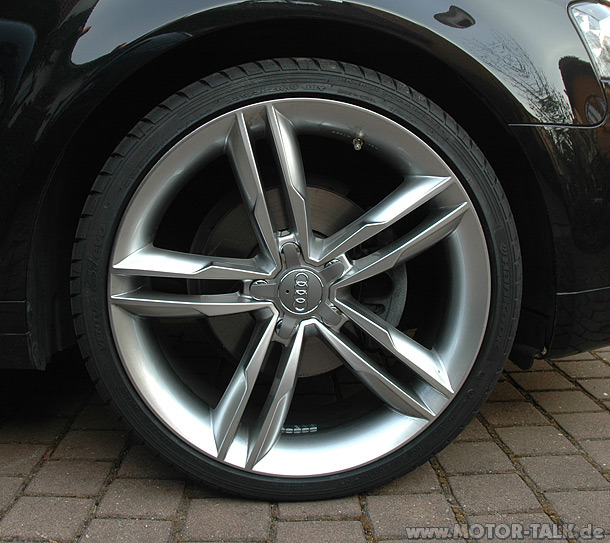

soo leute! die reifen sind jetzt aufm den felgen, aber es gibt da ein problem...
2 räder wurden sehr gut ausgewuchtet, aber bei den anderen beiden ist soooo viel gewicht druff, des sieht total kacke aus!! mein ihr ein anderer reifenhändler kann das besser auswuchten, oder ist es möglich die wuchtgewichte anders anzuordnen, damit sie nicht soo ins auge stechen??
anbei mal ein bild 🙁

...Das sind nunmal billig-Felgen.Mit dem Gewichten wirs'de leben müssen.
Sieht bei mir nicht viel anders aus!
ja ein versuch ist es ja trotzdem wert...werde euch später berichten!
Bei mir waren es nie mehr als 60 Gramm und das bei einem schlechten reifen ....
Bei dir sind das ja mehr als 100 Gramm
ja das sind genau 100g und bei dem anderen 90....un die anderen haben nur 10g und 15g!
wieviel Gewichte hat den dein Reifenhändler bitteschön dort drangeklatscht?
Das sieht mir eindeutig zuviel aus. Schaumal was der andere Reifenhändler machen kann.
Schaumal bei mir, sind an allen 4 Felgen so gut wie die gleichen Gewichte:
http://static.motor-talk.de/.../audi-a3-hh-s5felgen-04-42391.jpg
MfG
Hardmut
Bei mir war das auch nur eine Felge....die anderen lagen zwischen 15 und 25 Gramm.
ja mal schauen, was der andere dazu sagt! wie gesagt, 2 felgen sind optimal..zwischen 10 und 15g und die anderen beiden sind einfach zu krass! in ner stunde fahr ich bei dem vorbei mit den beiden felgen...der macht die gewichte runter und wuchtet nochmal neu, wenns dann immer noch so aussieht, muss ich mich halt damit zufrieden geben😉
ggf. den Reifen runternehmen und nochmal neu aufziehen.
und dann? es wird doch erst gewuchtet, wenn der reifen drauf ist...also kann man doch einfach die gewichte abmachen und dann nochmal neu wuchten?!
Ich nehme mal an, dass der Reifen mit den 100g schon rund fahren wird/ausgewuchtet ist.
Da bringt es nichts, nur die Gewicht abzuknibbeln und dann neu aufzukleben. die Gewichte werden wohl wieer an die selbe Stelle landen.
Die Reife werden nicht immer an gleicher Stelle sitzen.
Vielleicht sitzt er etwas ungünstiger (was nicht heissen muss, dass er runterrutscht).
Durch das neu aufziehen wirste vielleicht glück haben und den Reifen richtig positioniert bekommen.
