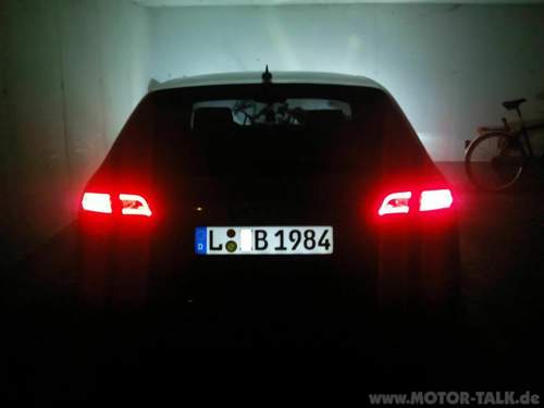

mal eine Frage habe mir die Fl.-Rückleuchten einbauen lassen,
beim normalen Abblendlicht,Standlicht und Tagfahrlicht, leuchten
auch die "inneren" Lampen mit (siehe Bild).
Nur dass das Leuchtband leuchtet geht nicht ist das ein Codierungsfehler?
Wenn ja was müsste die Werkstatt ändern?
mfg
Foto0200
das ganze muss erstmal CODIERT werden - da wurde nichts codiert ....
