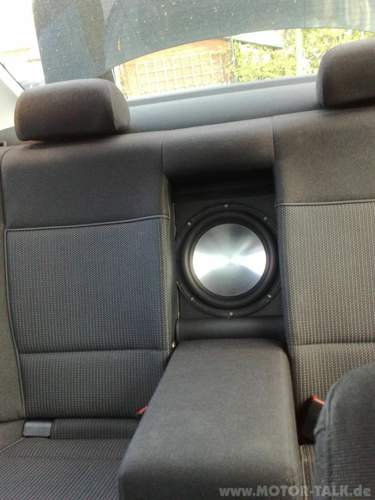

also das mit dem Rauschen ist so, wenn man im EQ die Höhen ziemlich hochdreht ist es nahezu unerträglich.
Auf 0 also Mitte geht es, man gewöhnt sich daran. :-)
Allgemein ist der Sound jetz nicht so berauschen wie ich finde, wobei ich auch nicht so viel erwartet habe.
Auch der Radioempfang ist nicht die Welt. Evtl. stelle ich auch bloß zu große Ansprüche.
Vielleicht stört sich da auch bloß irgendwas bei mir, wobei ich mit meinem vorherigen Radio diesbezüglich auch keine Probleme hatte. Wie gesagt evtl. hat nächste Woche der ein oder andere eine Lösung.
Hatte vorher ein Blaupunkt Radio mit Woofer drin und zu dem ist doch ein relativ großer Unterschied. (Woofer hab ich jetzt auch drin)

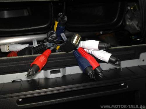

So Leute,
hab mich jetzt doch nochmal bei dieser Saukälte ins Auto geschmissen. :-)
Navi nochmal rausgezogen, bissl an den Kabeln rumgezogen, die nicht verwendeten Cinchstecker mit Isolierband abgeklebt (siehe Bild) und alles wieder zusammengebaut.
Nun is es besser mit dem Rauschen (zwar nicht weg aber doch erträglich würd ich sagen). Zumindest hör ich jetzt keine Veränderung mehr wenn ich das Licht usw. einschalte, was vorher der Fall war.
Also für alle die es nächste Woche einbauen, kann ich das mit dem Isolierband wärmstens empfehlen um Fehlerquellen vorher schon auszuschließen.
Sorry nochmal das ich alle verrückt gemacht habe. Und das mit den CDs bzw. DVDs liegt wohl an den Rohlingen. Originale hab ich noch nicht ausprobiert.
