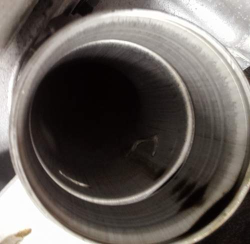

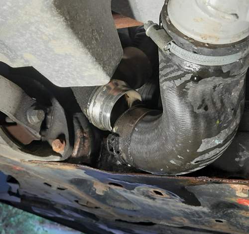

So, bin eben trotz Regen unter´s Auto gekrochen. Ein abgeplatzter Schlauch, wie von Euch vorhergesagt. Gesäubert, wieder aufgesteckt, Motor läuft im Stand normal. Eine Probefahrt habe ich noch nicht gemacht, da mir das gefundene Öl im Schlauch Sorge macht. Eigentlich sollte da keins sein, aber in kleiner Menge ist es vielleicht ja tolerierbar, das kann ich nicht beurteilen.
Ich habe ein paar Fotos angehängt.
Kommt da womöglich was größeres auf mich zu? Der Schlauch dürfte ja auch nicht einfach so abgeplatzt sein. Zuviel Druck im System und bei der nächsten Fahrt ist der Schlauch wieder ab?
Viele Grüße
Jürgen

Das hatte ich vor Jahren mal mit einem anderen Fabrikat. Schlauch und Stutzen ordentlich gesäubert, neue !Schelle drum und gut ist. Das Öl würde ich mal als normal ansehen!

So, habe am Donnerstag morgen noch mit Volvo gesprochen, da über die aufgedruckte Teilenummer kein Ersatzschlauch zu finden war. Ergebnis: Der Schlauch wurde schon zweimal durch ein neueres Teil ersetzt. Habe nun die neueste Nummer. Weitere Auskunft: Die Hennschellen würden sich schon mal "losruckeln", dafür brauche es keinen Überdruck im System; kleine Ölmengen wären unbedenklich. Also alles saubergemacht und alten Schlauch wieder eingesetzt. Hält nun schon wieder 200km.
