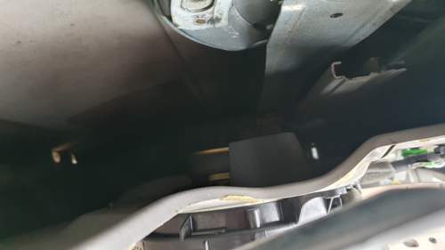

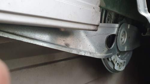

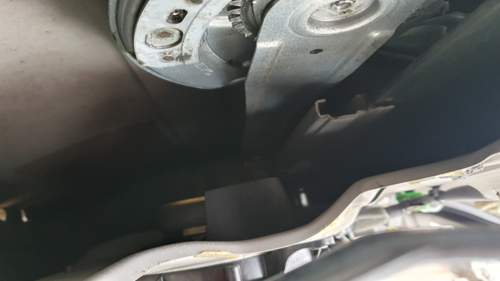

Hallo Freunde,
mein S80, der sich super fährt, und mit dem ich eigentlich zufrieden bin,
hat seit vorgestern ein Problem mit der Seitenscheibe Fahrerseite,
- und zwar hing plötzlich die Scheibe beim hochfahren schief drin,
und zeigte wie eine Haifisch-Flosse nach oben und außen ... .
Heuite hjab ich dann mal die Tür aufgeschraubt,
- die Scheibe ist in den Halterungen unten noch fest drin,
- auch die üblicherweise verdächtigen blauen Gleit-Teile der Mechanik sind noch am Platz,
dafür ist ein Hebelteil verbogen, und scheint sich beim hoch-und runterfahren wie Papier zu verbiegen ... ,
ich probier jetzt hier mal Fotos hochzuladen:
Hebel verbogen
Hebel verbogen
Hebel verbogen
+4

Durfte das bei meinem S80 auch schon machen. Reparieren ist das falsche Wort, Austausch der gesamten Mechanik ist treffender. Wenn das einmal verbogen ist bekommt das nie wieder die richtige Richtung.
Ist ne feine Arbeit ……
Gruß der sachsenelch
Ja,ich hatte das auch bereits beim S80.
Schön sind die genieteten Mechaniken,die man nur mit viel Aufwand tauschen kann.
Beim zweiten Mal haben ich meinem Nachbarn eine gebrauchte Tür vom Verwerter für 50 Euro eingebaut.
Beim geringsten Widerstand falten sich die Bleche zusammen,meist durch blockierte Gleitsteine,weil die trockenlaufen oder brechen.
…..bei mir war’s laut Aussage des Vorbesitzers die angefrorene Scheibe in Kombination mit einem gut durchziehenden Motor des Fensterhebers….
War gleich die erste Reparatur kurz nach dem Kauf, weil jedesmal vorm Parkhaus wurde es interessant ob denn die Scheibe auch wieder hochfährt oder ins Nirvana der Tür verschwindet….
Probier mal bei myhammer - dafür ist die Plattform da…
Gruß Didi
Nach dem 3. Mal gleitsteine wechseln kann ich die jetzt echt zügig wechseln, aber das blechzeug tauschen - das hab ich auch noch nicht gemacht

- und mir scheints auch in Richtung komplettwechsel der Mechanik zu gehen ...
