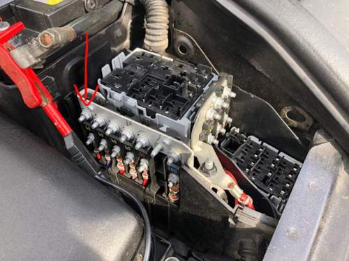

ich habe meinen S80 jetzt schon knapp zwei Jahre und seitdem ich ihn habe, quält er mich mit Batterieproblemen.
Etwa ein Jahr nach dem Kauf des Wagens habe ich die Batterie erneuern müssen, da diese hinüber war. Der Wagen sprang nach kurzer Standzeit nicht mehr an. Ich habe mir nichts dabei gedacht, da ich nicht wusste wie alt diese Batterie schon war. Nun musste ich letzten Monat erneut nach einem weiteren Jahr meine Batterie erneuern. Selbes Problem. Das kam mir etwas komisch vor und ich habe mal den Ruhestrom gemessen.
Nach 30 Minuten liegt dieser immernoch bei ca. 220 mA. Durch ziehen der Sicherungen habe ich folgendes ausfindig gemacht.
CEM Sicherungen:
F17: 50mA (Innenraumbeleuchtung / Bedienfelder Türen)
F19: 50mA (PSM Modul / elektrischer Fahrersitz)
Motorraum Sicherung:
F1: 120mA (Erste Hauptsicherung CEM Modul)
Nun stelle ich mir die Frage, wieviel Ruhestrom denn wirklich im Rahmen ist?
Der elektrische Fahrersitz zum Beispiel scheint sich immer verstellen zu lassen, selbst wenn der Wagen abgeschlossen ist. Dies habe ich mal durch ein geöffnetes Fenster probiert. Das würde die 50mA erklären…
Bei 250mA Ruhestrom würde meine 100Ah Batterie „nur“ 16 Tage halten. Das würde erklären, warum diese nach einem Jahr dann irgendwann nicht mehr kann.
Die Meinungen gehen stark auseinander. Manche sagen, der Ruhestrom soll bei max. 50mA sein. Ein anderer Volvo Fahrer sagte mir, bis 800mA (!) wäre alles noch im Rahmen, was ich mir beim besten Willen nicht vorstellen kann.
Fakt ist aber: Meine Batterien halten nicht länger als ein Jahr.
Ich würde gerne mal eure Meinung dazu hören.

Der Ruhestrom sollte nach ausreichend Wartezeit bei 20-50 mA liegen. Kein Wunder, dass deine Batterie schnell leer ist. Woher die 800 mA kommen - Diesellok, Truck…? ;) Jedenfalls für dein Fahrzeug Unsinn.
Eines der Steuergeräte geht nicht in Ruhe und deshalb bleibt der CAN Bus aktiv. Das CEM ist logischerweise deshalb ebenfalls aktiv.
Insofern könnte das PSM, das UEM und/ oder eines der Türsteuergeräte (DDM, PDM) nicht richtig funktionieren. Um den Defekt lokalisieren zu können, lass den Fehlerspeicher auslesen, und zwar mit VIDA (volvoeigene Software), entweder beim Volvo-:) oder einem VIDA-User in deiner Nähe (link siehe Signatur).

Daran hatte ich tatsächlich auch gedacht! Nur eine Frage, bleibt der CAN Bus bzw. in meinem Fall das CEM auch aktiv, wenn ich vorher die Sicherung des PSM Modules ziehe?
Denn ich habe nämlich alle frei zugänglichen Sicherungen gezogen (CEM, Kofferraum, Motorraum) und messe trotzdem noch 120mA an F1 (Stromzufuhr vom CEM Modul, Bild ist im Anhang)
Ich habe dann eben mal nacheinander alle Stecker vom CEM abgezogen und herausbekommen, dass wenn ich Stecker 4/56:C1 ziehe, der Strom von 120mA auf 30mA fällt.

Ein defektes Türschloßkontakt (was immer wieder vorkommt ) kann die Steuergeräte aktiv lassen.
Ein Stromdieb war mal das Telefonmodul( hat sogar eigenen Akku) und einmal das Zubehör Steuergerät im Kofferraum hinten.
Die Werte von KaiCNG kann ich bestätigen.
Wenn man Sicherungen abzieht kann passieren das man den CAN Bus wieder erweckt. Also jedes Mal ca. 10-15 Minuten warten.
