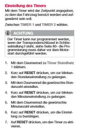

Hallo Zusammen, ich fahre seit einigen Tagen meinen neuen (alten) S80 II 2,5 T Bj. 2006.
Das Fahrzeug hat eine werksseitig eingebaute Standheizung. Bei den aktuellen Temperaturen konnte ich leider nicht testen, ob die SH auch funktioniert. Der Direktstart startet nicht.
Dabei ist mir aber aufgefallen, dass ich gar keinen Menüpunkt „Timer Standheiz.“ habe.
Nur der Menüpunkt „Direktstart Standheiz.“ ist per Daumenrad wählbar.
Ist meine Standheizung bzw. meine Software defekt, oder bekommt man im Sommer den Punkt gar nicht angezeigt?
Vielen Dank für Eure Hilfe!
Gruß Peter

Moin !
War bei mir auch so.
Habe den Wagen abgeholt und an einer Ampel mal am Daumenrad gedreht.
Stand wie bei dir nur "Direktstart".
Menü "Timer" wird bei mir auch nur angezeigt wenn der Wagen steht und nur die Zündung an ist.
dann kann ich den Timer stellen.
Probier mal ob es bei dir auch so ist.
Edith:
Grad in der Anleitung gefunden ;)
Siehe Bild

erst einmal vielen Dank für die schnellen Antworten!
@Frank:
Das war die Lösung!!! :-)
In Zündstellung 1 lässt sich nur der Direktstart der Standheizung auswählen und auch endlich der Timer einstellen. Da muss man aber erst darauf kommen… Steht so nicht in der Bedienungsanleitung.
Speziell, da ich bis jetzt immer den Schlüssel reingesteckt habe und dann länger auf Start/Stop drückte, also nur Zündstellung 2 nutze.
Ich hoffe, dass mit dem Schlüssel klappt zuverlässig. So ganz gefällt mir diese Technik nicht!
Könnt ihr denn bei den aktuellen Temperaturen den Direktstart ausführen, d.h. springt bei euch die Standheizung an?
Noch einmal vielen Dank – das hat mir den Weg zum Volvohändler erspart!!!! :-)
Gruß Peter
Also bei mir steht es drin :cool:
Siehe Anhang oben
