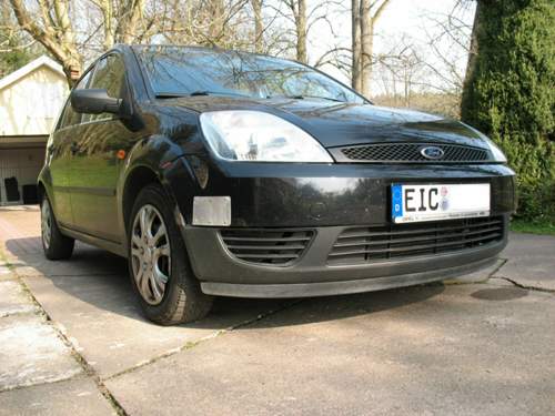

Hallo Fabian.
Der Steg ist m.M.n. eine Stütze für die äußere Stoßstangenhaut, die dadurch nicht von aussen niedergedrückt werden kann (siehe auch mein Foto 12_ am Anfang). Ich würde als Ersatz ein verdecktes Blechteil einbauen und an dem bei Dir vorhandenen verzinkten Blech der äußeren Halteschraube befestigen.
Ich habe gute Erfahrungen mit einfachem Alublech und Blechtreibschrauben gemacht. Das läßt sich leichter bearbeiten als Edelstahl, obwohl der Edelstahl besser zum Volvo passt 😉.
Die Bilder zeigen meine FIESTA-Variante. Aus wirtschaftlichen Gründen ist hier sofortiger Austausch ganzer Stoßstangen nicht sinnvoll, wie man an der ALDI-Radkappe sieht 😁.
Gruß von Raimund.
