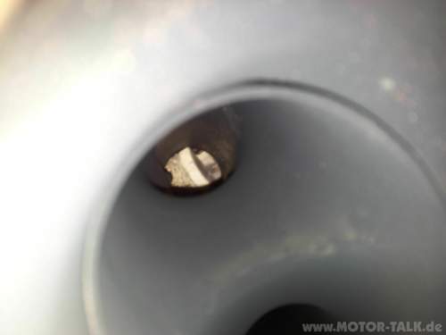

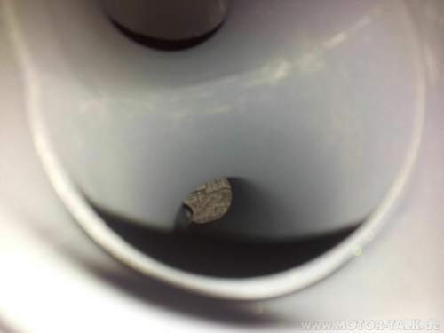

so sieht der alte kat aus... :-/ der neue ist auch schon da 🙂

sodala, neuer alter kat ist eingebaut inkl den neuen alten lamdas, fehlerspeicher mittels batterie abklemmen gelöscht und siehe da: ER LEBT!! 🙂
war zwar alles in allen kein leichtes untrfangen, auf der strasse mit wagenheber und rest-schnee aber wo ein wille da ein weg!!
Morgen wird beim freundlichen nochmal fehlerspeicher ausgelesen und gelöscht und dann denke ich das das thema erledigt ist - dann ist nur mehr die nicht funtionierende heizung zu machen....
beste grüße aus wien
mfg der Mechaniker ^^
man dankt recht herzlich 😉
respekt!!! da war der wille aber recht groß. da ich es nicht recht erkennen kann: ist der kat dicht?

Eine Seite dicht die andere wirkt zusammengebrochen....

Nach kat Wechsel sind alle ecm Fehler verschwunden (zündaussetzer, lambda Sonden, Kraftstoff trimmregelung, und was weiss ich was noch alles war). War heute beim freundlichen normal auslesen, alles iO.
