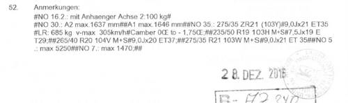

Kleine Klugscheisser-Korrektur: 7,5Jx19 passt auf den S8+ (lt.Preisliste vom März 2017). Das es scheixxe aussieht ist ein anderes Thema.. ;-)

Fahre im Winter auch 20“ Audi-Original-Felgen mit Dunlop Wintersport 3D 265/40 104V. Neuwertiger Gebraucht-Feldensatz gab‘s für € 1220.-. Wenn man auf 21“ fahren will, muss man sich einfach bewusst sein, dass die Winterreifen im 21“-Format gegenüber 20“-Format auf dem S8 ca. 30-50% teurer ausfallen (€ 325.- vs. ~ 500.-). Dürfte aber in der Gesamtrechnung beim S8 auch nicht wirklich ins Gewicht fallen:D
