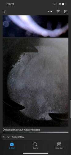

Kurze Zusammenfassung ich habe massiven Ölverbrauch bei den dicken.
Ich habe insgesamt auf gute 7000km 4.5 Liter ölverbraucht ist dies normal ?? Audi hat laut Ölmessung 0.8 Liter auf 1000km messen können. Dies wäre „noch“ im Toleranz. Bitte was ????
Alle knappe 1800-2000km 1.5 liter ölverbraucht so, dass die MMI Ölanzeige von „Max“ auf „Min“ sinkt und mir die Meldung gibt bitte 1.5 Liter Ölnachfüllen weiter fahrt zur Werkstatt möglich.

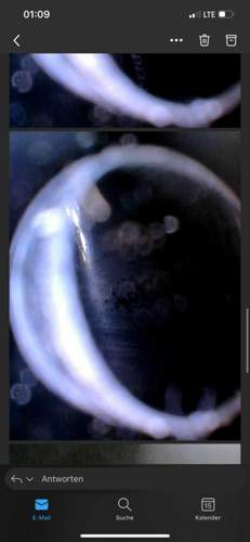

Motor wurde Endoskopiert sehe da, Ölrückstände auf dem Kolbenboden & Turbo Links die Turbine mit Öl umgeben ( nicht normal) die Zylinderlaufbuchse mit Öl versetzt.
Anwalt eingeschaltet
Die dazu gehörigen Fotos

Letztes Jahr im Februar hat Audi auf Garantie etc. alles einmal erneuert außer den Rumpfmotor / Block.
Sonnst alles einmal neu. Kolben / Ringe/ Pleul/Lager/ Kurbelwelle und und 😁
Seitdem Ruhe
