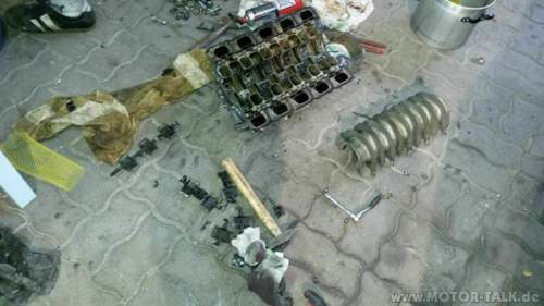

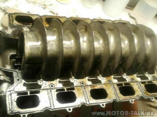

So es ist vollbracht.. Die Ansaugbrücke ist draussen und aufgeschraubt..

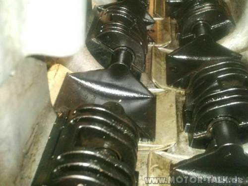

Kann nichts dramatisches erkennen. Abgebrochen ist nichts. Aber die Schaltsaugrohrklappen haben innen ein ziemlich großes Spiel. Kann vorne die Welle um ein halben cm oder mehr bewegen, ohne das eine Klappe sich bewegt. Schwer zu sagen ob die dieses Klappergeräusch durch das übermäßige Spiel der Klappen hervorgerufen wird. Weiss auch nicht wie es bei einer neuen Ansaufbrücke aussieht.. Vor den Ventilen sind die Drallklappen absolut in Ordnung. Diese sind auch aus Metall.. Kann mir jemand einen Tipp geben. Bin kurz davor beim 🙂 ein neues Saugrohr zu bestellen will aber die 2000Euro nicht einfach so verballern...
mach mal bitte fotos, dann kann ich dir mehr sagen
hier habe ich ein paar gemacht..
man sieht eigentlich nur, dass an 2 Stellen bei den Verbingungsstücken zwischen den Klappen, solche Plastikkeile fehlen... Wozu sind diese? Sind die abgebrochen?
Vielen Dank schon mal
Edit:
Man sieht einen solchen fehlenden Keil z.B. auf Bild 1 unten links an der gerippten Plastikwellenführung der Klappen...
Bild-5

Grüß dich,
das ist das Problem. Die Klappen sind sonst alle über diese Dinger miteinander verbunden. Das bedeutet 5 Kanäle müssen eine Klappeneinheit ergeben.
Wenn Dazwischen etwas fehlt, kann die Verbindung zwischen den anderen Kanälen nicht mehr hergestellt werden. Demnach können diese nicht mehr gesteuert werden. Ich habe dir mal ein Bild angehängt. Diese Verbindungen brechen wohl ganz gerne mal wenn die hinteren Nieten rausfallen.
Das wird wohl oder übel auf eine neue Brücke rauslaufen müssen. Denn den Schrott kann man einfach nicht mehr reparieren. Mir ist zumindest nichts eingefallen, wie man dazwischen wieder eine einwandfreie Verbindung herstellen könnte. Vor allem, denke ich das du ebenfalls einen ENORMEN Leistungssprung machen wirst. Denn die Klappen sind bei dir nicht miteinander Verbunden, dadurch bekommen die Brennkammern völlig falsche Luftmengen. Wo wir zB den S8 geholt haben war er auf der Autobahn langsamer als mein 4.2er.

Aber meine Klappen bewegen sich alle, wenn ich vorne am Aktor/Drehrad der Welle drehe aber mit einen ca. 0,5cm Spiel... Ich weiss eben nicht, wozu dieses Dreiecks-Plastikteil ist.... Dieses fehlt bei mir an 2 Stellen.. jeweils immer an der ersten Klappe einer Reihe.... Aber verbunden sind die trotzdem untereinander... Keine Ahnung als was diese Teile dienen.. Aber wenn die abgefallen sind, dann haben die wahrscheinlich den weg in den Zylinder gefunden.. Das wäre natürlich nicht so toll..

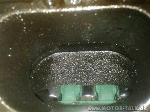

Bevor die Brücke drauf kommt, stehe ich weiterhin vor einen weiteren Problem.. Die schönen Verkokungen an den Ventilen.. Gibts da ein gutes Hausmittel? Hab schon mit LM-Ventilreiniger geflutet und mit Pinsek und Zahnbürste behandelt.. hilft aber bedingt... man muss schon grober drangehen leider..
Und 2. kriege ich die blöde Kurbelwelle nicht gedreht.. Ist das dort ein 22mm Vierkant-Loch an der Riemenscheibe? Oder gibts andere Tipps die Kurbelwelle zu drehen damit ich die Ventile im geschlossenen Zustand sauber kriege und nicht der ganze Schmodder in den Zylinder fällt? Man kommt ja leider nur von unten dran, wenn überhaupt...
