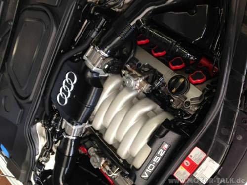

Mein s8 laueft wieder super! Hab ihn gestern nachmittags wieder bekommen. Kein rasselndes gerauesch mehr... Ich bin so froh wie ein kleines Kind, haha!
Die Werkstatt hat auch die ganzen motor schoen sauber gemacht. Siehe Bild.
Gr aus Holland

Ich habe einen gebrauchten Ansaugbruecke gekauft und die Werkstatt hat es eingebaut. Sind so ungefaehr 5 oder 6 stunden Arbeit. Die Ansaugbruecke ist das ganze oberste Teil.
Benzinpumpen mussen ab und die luftleitungen usw. An die vordere Seite des Ansaugbrueckes gibt es 4 oder 5 stecker. Diese kann man ohne den Front ab zu bauen trennen und wieder drauf machen.
3 Dichtungen sollst du auch bestellen.
Anleitung zum de- und montieren habe ich eventuell fuer dich, aber es ist auf Hollaendisch.
Gr arno
