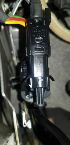

Hallo allerseits,
nachdem ich etliche Beiträge zu diesem Thema gelesen und die Lösungsansätze verfolgt habe, komme ich nicht mehr weiter.
Inzwischen habe ich folgendes kontrolliert und sichergestellt:
- Die Vakuumpumpe funktioniert und das System kann ein stabiles Vakuum halten und somit das Gaspedal nach vorn ziehen. Das habe ich kontrolliert, in dem ich die entsprechenden Kontakte des Steuergeräts überbrückt habe. Entsprechend scheidet das Gestänge am Vakuumbald als Fehlerursache auch aus.
- Das Ventil am Bremspedal ist justiert, dazu habe ich das Pedal durchgetreten und den Schalter soweit wie möglich nach vorn gezogen, dann das Pedal langsam zurück gelassen.
- Alle Schalter und Knöpfe am Blinkerhebel haben Durchgang, wenn man sie betätigt.
- Das Steuergerät habe ich sicherheitshalber getauscht, auf offensichtliche Defekte hin gesichtet aber keine entdeckt. Weder mit dem Alten, noch dem Neuen, funktioniert der Tempomat.
Gibt es etwas, das ich noch nicht berücksichtigt habe?
Würde mich über Ratschläge dazu sehr freuen!
Themenstarteram 29. April 2020 um 14:23
Er geht wieder.
Regelt zwar extrem langsam, aber für die Autobahn wird es schon taugen.
Dankeschön nochmal!

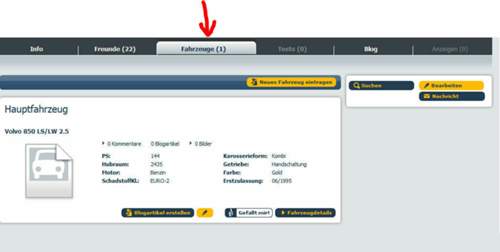

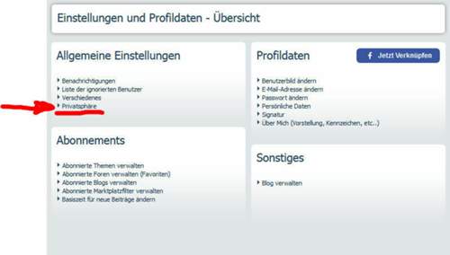

Wenn die user hier Daten im Profil eingeben und auch "freischalten", kann man effizierter analysieren ,-) (Motor/Getriebe/Bau-Modelljahr/etc.).
Oft wird "freischalten" vergessen/übersehen, - daher dann meine 'Bilderorgie' wie man das macht (p.s.: passierte mir auch anfangs ;-) )

Da gibts doch auch noch eine Sicherung im sicherungskasten.
Ich weiß es klingt banal, aber die Aussage das die Schalter Durchgang haben, heißt ja noch lange nicht, das auch wirklich Strom fließt....
Weiterhin, kontrolliere den pedalschalter nochmal genau, wenn der nicht richtig in der Halterung sitzt, oder auf Grund alternden Plastiks keinen richtigen Halt hat, gehts auch nicht. War es der richtige Schalter?? Der bremslichtschalter sieht ähnlich aus und befindet sich auch da unten....
Gruß der sachsenelch
Themenstarteram 29. April 2020 um 14:01
die Sicherung ist intakt, der Pedalschalter scheint mir aber tatsächlich nicht ganz frisch zu sein.
Wenn ich ihn von Hand "zu" drücke, messe ich Durchgang, im eingebauten Zustand aber nicht.
Der Schieber liegt mittig auf dem Pedal auf, wie es sein soll, ist aber ni ht vollständig eingedrückt
Ich vermute also, dass er nicht korrekt justiert ist.
Den Schieber kann ich allerdings nicht weiter herausziehen als er aktuell ist.
Von einer Rastung spüre ich beim eindrücken auch nichts. Ist diese eventuell defekt und die Fehlerursache?

Themenstarteram 29. April 2020 um 14:12
Kommando zurück!
Ich hatte nur zu viel Angst, den Schalter zu zerstören. Hab die Justierung hinbekommen und breche zur Testfahrt auf.
Danke für die Tipps bisher!
Er geht wieder.
Dankeschön nochmal!
