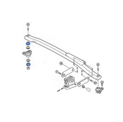

gibt es da ne Domstrebe, die die beiden Stoßdämpferdome miteinander verbindet? Ich glaube, da hängt auch der Motor mit dran? Da könnte das Lager ausgeschlagen sein... welche Laufleistung?
Motorlager wären ja ein Tip, aber Domstrebe? Ja, über den Umweg Antriebswelle und Getriebe hängt da auch der Motor dran.;)
KUM
Themenstarteram 22. August 2023 um 19:38
Ja der Wagen hat eine Domstrebe, die klackt jedoch nciht, das Geräusch ist weiter vorne im Motorraum.
Der Wagen hat 140 tsd Kilometer runter.
Bei dem Getriebe, Antriebsstrang Gedanke dachte ich jedoch, es ist ja auch im Leerlauf im Stillstand, klar dreht dort das Getriebe mit aber keine Antriebswelle.
Domstrebe mit Lager / Verbindung zum Motor
Domstrebe
Die abgebildete "Domstrebe" gibt's nur im Vorgängermodell.
Grüße Markus
