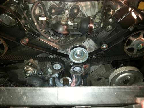

Steuerzeiten prüfst du entweder mit spezialwerkzeug oder in dem du die Ventildeckel abschraubst und alle Markierungen überprüfst... alle 3 müssen fluchten
Einfach mal die Zahnriemenabdekungen soweit runter machen.Reicht doch erstmal zu wissen ob der Stramm ist. Da sie vorher gestimmt haben, reicht es erstmal die Spannung zu prüfen. In der Regel sollte der Stramm sein. Wichtig ist die Spannung vorallem um die Kurbellwelle unten zu prüfen. Vereinzellt ist es möglich , das der Zahnriemen auf der FahrerseiteRechts auf der langen Flanke mal lose hängt. Aber wirklich nur da. Das ist auch normal weil die Ventilfedern nachdrücken . Um den Fehler sicher auszuschliesen, Würde ich die Kurbellwelle um eine kleine umdrehung weiter drehen im Urzeigersinn. Bleibt der Zahnriemen dann an einer Stelle immer noch schlapp ist der Spanner oder eine Umlenkolle defekt. Und ist der Zahnriemen oben stramm heist es auch nicht, das er um die Kurbellwelle stramm ist. Danach kann man mal weiter sehen.
Auf dem Bild kannst du mal sehen wie es unter den ganzen Abdeckungen ausieht.
