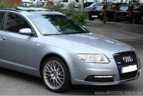

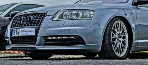

Folgendes konnte ich bisher herausfinden:
Also laut Reparaturleitfaden "Elektrische Anlage" hat der S6 bis 05/2008 diese LED Streifen fürs Tagesfahrlicht an der Stelle wo die normalen A6 die Nebelscheinwerfer haben. Ich lag also mit meiner Vermutung gar nicht so daneben.
Der S6 Scheinwerfer hat an der Stelle der Lampe für Tagesfahrlicht (12 V, 21 W) vom normalen A6 die Lampen für Nebelscheinwerfer (H7 - 12 V, 55 W) sitzen.
In den Stromlaufplänen 59/6 (Scheinwerfer mit Gasentladungslampe (Bi-Xenon), Kurvenlicht und automatischer Leuchtweitenregelung, Standlicht und Tagesfahrlicht mit LED, Nebelscheinwerfer im Hauptscheinwerfer - ab Modelljahr 2006) habe ich was gefunden, was nach einer separaten Leuchte mit LED's für Tagesfahrlicht und Standlicht aussieht. Im Plan 59/4 und 59/5 sieht man die Lampen für Nebelscheinwerfer (L22 und L23) in den Scheinwerfern. Vermutlich ist es das Gesuchte aber ich bin mir nicht sicher.

Die Nebler als TLF zu benutzen finde ich nicht so toll und das Standlicht ist so auch noch nicht vorhanden. Ich denke mal das es bei der nächsten HU Probleme geben könnte, wenn kein Standlicht vorhanden ist.
Wenn Du die Scheinwerfer behalten willst würde ich die so anklemmen wie beim S6, dann auch die LED-Streifen anstelle der Nebler unten in der Front verbauen und die nötigen Leitungen dort hinverlegen. Möglicherweise brauchst Du dann auch noch ein anderes Bordnetzsteuergerät, aber das weiß ich nicht.
Das ist in meinen Augen ein recht großer Aufwand nur um S6 Scheinwerfer zu verbauen zu können. Ich hätte an Deiner Stelle eher nach einem passenden Scheinwerfer gesucht, den man 1 zu 1 austauschen kann.

Ich habe in meine S-Line Front dieS6 TFL nachgerüstet. Da es keine orginale Haterung dazu gab musste ich basteln... am ende sah es "orginal" nach S6 Front aus.
