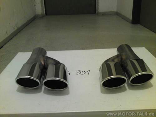

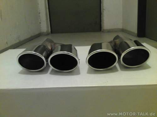

Passt nicht p&p
Hier mal die Originalen
Img-0035
Img-0036
Img-0037
+3
Original geschrieben von PPL-1
Original geschrieben von andre080386
Passen diese oder muss ich da auch noch was ändern am Anschluss

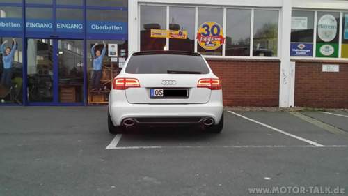

letztens war ich hier im Forum auf der Suche nach Bildern mit 4f mit RS6 Auspuffblende.
Da habe ich einen Screenshot gemacht, weiß nur aber nicht mehr, wer und wo das Bild eingestellt war.
Evtl. weiß jemand, wie der User hier im Forum heißt, bzw. weiß, in welchem Thread das Bild gepostet wurde.

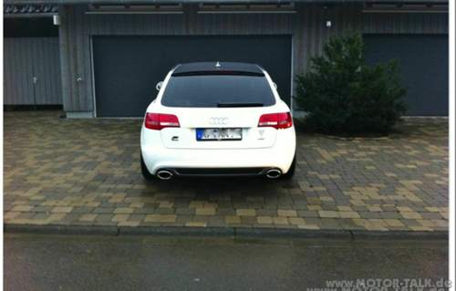

Ist zwar nicht der Besitzer vom Auto aber bei mr Bean sieht es genauso aus. Also johnnyrobert (hoffe hab's richtig geschrieben)
Richtig.... bei ihm sieht es genauso aus ! ;)
....wie auch bei mir ;)

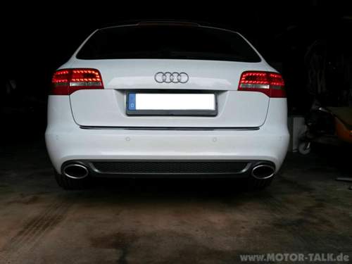

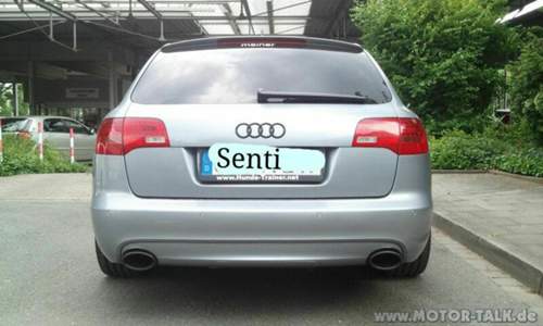

A6 4F mit RS6 Endstücken
ja war mir nicht mehr sicher wie man dich schreibt :D:D
aber ich wusste ja das du der mr. bean bist :D:D
JA, genau so möchte ich es haben!!!!
Habt ihr den Diffusor einfach ausgeschnitten?
Welche Endrohre habe Ihr genommen?

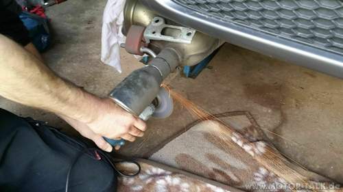

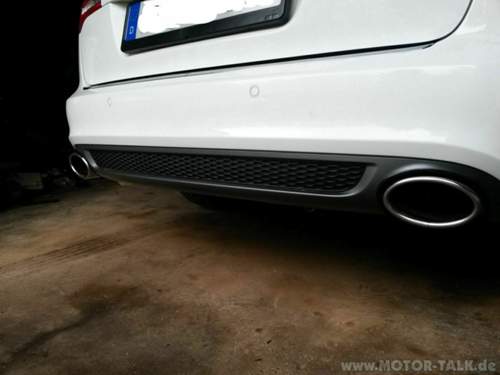

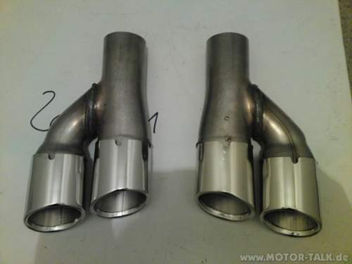

Senti und meine Wenigkeit haben original RS6 4F Blenden, die alten werden abgeflext, neue dran gemacht und dann geht es an den Diffusor, aber Senti kann das wohl am besten erklären ;)
Nun ist der der ab :)
Kann man die original RS6 Blenden ohne Endtopf kaufen?
Muss am Halter was verändert werden?
Was soll ich da erklären... das ist eine eine sauArbeit... selbst beim dritten mal hat es immernoch ca 5 h gedauert.... die Endrohre werden montiert und der Difusor danach ausgeschnitten.. Mlimeter für Millimeter angepsst. Es soll ja stimmig und gleich aussehen.
Ich habe mir dazu eine Schablone gemacht..... und überlegt ob ich sie für 1000,- Euro bei eBay anbiete :D (Scherz)
Das Endrohrschweißen ist in gut einer Stunde gemacht... das andere ist reine Feinarbeit !
