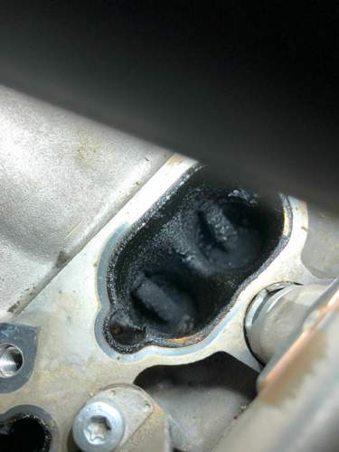

Als meine Ventile verkohlt waren, lief das auto auch sehr unruhig die ersten 60sekunden. Hatte sogar viele hörbare Fehlzündungen.. Als ich die Ventile gereinigt hatte, war das deutlich besser wurde aber leider nach wenigen Wochen wieder schlimmer, da sich das Ding wieder verschmoddert hatte..
Die alten 12 und 10 Zylinder hatten eben noch kein Sekundärluftsystem 😁 Da gibts auch keine Probleme.. Bin mir jetzt nicht ganz sicher, aber ich glaube das fing erst ab ca. 2000 an mit der "modernen" Technik...
Meinst du die Kohlenstoff Ablagerungen im Ansaugtrakt? Ich hab gelesen, das ist bei den Motoren problematisch. Aber warum beeinflusst das nur den kaltlauf?
@Hans V. schrieb am 18. September 2018 um 13:01:04 Uhr:
net nur den Kaltlauf. Beim Kaltlauf spürt man es mehr, da nichts kompensiert wird, weil die Lambdasonde ingoniert wird. Die würd ja einen brutalen Luftüberschuss detektieren und somit mit Krafstoff nachfetten --> Kettenreaktion..
Ist die Lambdaregelung aktiv, regelt die eine eventuellen Luftmangel durch Ablagerungen (begrenzt) entgegen, indem sie die KRaftsotffzufuhr reduziert. Das sorgt dann meistens für geringere Leistungen aber auch unglleichmäßigen Lauf, je nachdem wie stark die Öhlkohle aufgebaut ist..
