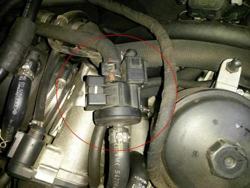

Was ist das hier für ein Teil ??
Klackert auch im Standgas und bei höheren Drehzahlen... (V8 4.2)
20141008-1937001
@derSentinel schrieb am 8. Oktober 2014 um 21:04:47 Uhr:
Das ist höchstwahrscheinlich das Magnetventil für den Aktivkohlebehälter...
