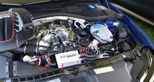

Hallo, ich habe ein Problem was mich zusehends nervt. Wenn man im Rollbetrieb ohne Last (Drehzahlen zwischen 1.200 und 1.400) dann leicht aufs Gas geht, ruckt es kurz einmal (nicht immer, aber oft genug).
Fehler sind keine abgelegt. War auch gerade in der Durchsicht, hab es auch angesprochen, aber haben nichts gefunden, alles in Ordnung.
Jemand sowas schon mal gehabt, oder gibt es Tipps? Passen die Symptome zum Schubumluftventil?
Danke vorab

Merkts du denn den Übergang von 4 Zylinder Modus in den 8 Zylinder Modus durch ein leichtes rucken?
Falls ja, habe ich schon häufiger gelesen das sich das durch das wechseln der Schubumluftventile deutlich verbessert.
Die findet man sogar schon für knapp 35,00 € p. St..

Müsste man nur Wissen wo sich die Dinger verstecken. Hab grad mal grob geschaut, aber nichts gefunden. Weiß jemand wo die Ventile sitzen?
Themenstarteram 18. April 2023 um 18:15
Hab sie gefunden, waren weiter vorne als ich vermutet hätte. Ausbau in 10 Minuten erledigt.

Themenstarteram 25. April 2023 um 10:50
Jo, hab die beiden Ventile drin. Also subjektiv betrachtet finde ich, ist es weg. Hab auch den Eindruck, dass er früher anspricht. Bin jetzt noch nicht soviel gefahren, rucken jedenfalls bisher nicht mehr.
Hallo, wo befinden sich diese Ventile und welche Funktion haben sie?
@daniels85 schrieb am 25. April 2023 um 13:21:59 Uhr:
https://www.motor-talk.de/.../...s-weg-programmieren-t6031595.html?...
In dem o.g. Themenbeitrag hatte @markus_88 ein Bild von den SUV hochgeladen! :)
Anbei das Bild
Schubumluftventil
