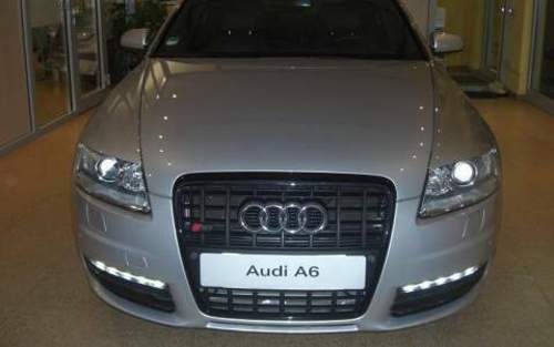

Hallo!
den S6-Grill gibt es ja in Chrom (Standard) und in schwarz meine Fragen diesbezüglich:
1.) bezieht sich das nur auf den Rahmen und sind die Grills gleich d.h. die Doppelstege bei beiden mit Chrom, oder sind bei der
schwarzen Ausführung die Doppelstege auch schwarz?
2.) kann man die Rahmen einzeln bestellen bzw. einzeln austauschen?
Hintergrund: ich hab jetzt den s-line Grill in schwarz (Optikpaket) und möchte auf S6-Grill mit schwarzem Rahmen aber mit den Doppelstegen in chrom umrüsten. Vielleicht hat ja auch irgendwer paar Bilder parat...
Danke

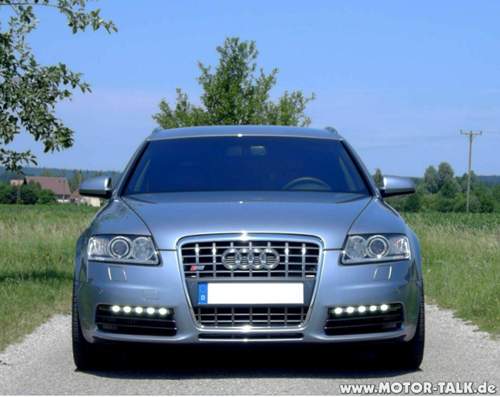

Danke! Somit wäre Frage 1 geklärt, bleibt noch Frage 2!wie kann man das bewerkstelligen, das man den S6-Grill chrom mit dem schwarzen Rahmen des Optikpaketes hat???Anbei nochmal die Unterschiede der beiden Grill´s zum Ansehen

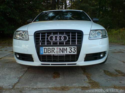

Ich versuch´s mal anders: Weiß vielleicht irgendwer hier, ob der Rahmen am Grill geklebt, genietet, geschraubt, geclipst oder Kunstoff verlötet ist?Hier haben doch schon soo viele auf S6 oder RS6-Grill umgerüstet, da wird sich doch wohl auch irgendwer mal den Grill von hinten angeschaut haben, oder?
Gruß Jabo
Der Rahmen ist mit 12 Schrauben geschraubt. Zusätzlich natürlich geclipst. Dürften 5 Stück sein.
Du kannst ihn wechseln, aber den Rahmen nicht einzeln kaufen.

Danke- das ist doch mal ne fachkundige Auskunft!Dann kann ich mir ja doch meinen Individual-S6-Grill zusammenstellen.🙂Hast mir sehr geholfen!
Gruß Jabo
Kein Problem, mach ich doch gern - hab schließlich selbst vor ein paar Tagen den Grill in der Hand gehabt und den Rahmen getauscht 😉
