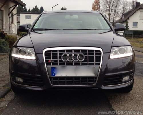

Hey Leute
hab in naher Zukunft vor mir einen S6 Grill an meinen Dicken zu schrauben, da der mir optisch einfach besser gefällt.
Hab mich bezüglich des S6 Grills zwar schon etwas durchgelesen jedoch sind noch ein paar fragen offen....
bissher hab ich nur beiträge gefunden in denen Leute den Grill an ihren Vfl montiert haben.
-meiner ist schon Facelift mit Originaler S-line Stoßstange passt der Grill dort ebenfalls 1:1 ?
und gestaltet sich der umbau gleich wie beim Vfl?
-soweit ich das richtig in erfahrung gebracht habe sitzen die "parkpiepser" beim Vfl auch "im" Grill bzw. der Kennzeichenhalterung
und beim Facelift ja nur zwei links und zwei rechts vom grill?! heißt ich benötige den grill bzw. die kennzeichenhalterung für Fahrzeuge Ohne PDC richtig?
-und zu guter letzt könnt ihr mir evtl. die Teilenummer des S6 Grills Und der dazugehörigen Kennzeichenhalterung geben?!
danke euch schon mal rechtherzlich! 🙂

auf dem bild sieht nans glaub, da sind links und rechts zwei löcher für die sensoren direkt neben dem grill und jeweils nochmals zwei weiter aussen
joa dann wär das ja glaub geklärt ^^ dann würds sinn nachen den grill bzw. Die kennzeichenhalterung für fahrzeuge ohne pdc zu nehmen
Hier sieht man es bei meinem FL auch.
Die Sensoren sitzen alle im Stoßfänger.
nach einem missglückten Wendemanövers eines Verkehrsteilnehmers musste bei meinem Dicken der Stoßfänger getauscht werden. Zugegebenermaßen war das sehr praktisch, denn ich habe den 🙂 gleich einen Stoßfänger mit PDC Löchern und den S6 Grill montieren lassen.
Wie schon richtig erkannt, sind beim FL die Sensoren alle im Stoßfänger integriert, daher muss man den S6 Grill beim FL immer ohne PDC bestellen. Gepasst hat alles 1:1, allerdings habe ich kein S-Line Stoßfänger. Beim S-Line sollte es aber nicht anders sein. Das Ergebnis ist auf jeden Fall sehr gut und wertet die Optik vom FL nochmals auf - besonders in Verbindung mit den LED TFL. Nur das S6 Emblem muss ich bei Gelegenheit noch tauschen 😁
Der einzige kleine "Nachteil" ist nur, dass man jetzt wieder einen durchgehenden Kennzeichenträger im Grill sieht. Beim Facelift Grill ist der Träger nicht mehr zu sehen, sondern nur das Kennzeichen selbst (daher sind die PDC Sensoren auch nicht mehr im Grill integriert). Bei Bedarf kann ich gerne ein Bild einstellen.
hey ah super... ja ein Bild oder Bilder wären klasse 🙂
hier mal drei Bilder, die ich auf die Schnelle mit dem iPhone geschossen habe. Wie gesagt, das S6 Emblem wird noch ersetzt.
