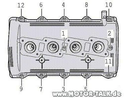

Also autodaten sind: Audi s6 Avant Quattro V8 5ventiler 340ps Handschalter. Mknnr. Ank
Hätte jemand ne Anleitung für die Ventildeckeldichtung zum tauschen.
Also die reihenfolge der schrauben anziehen, mit wieviel nm.usw.
Manche schreiben 10 nm manche 15 nm.. die reihenfolge passt auch nicht überein, und audi will mir keine tipps geben xD Verständlich.

die laufen in hüllen, da ist es egal.
fest auf 10 und gut.
wichtig ist, kge in Ordnung zu haben und am nwv etwas dichtmittel zu verwenden.

Reihenfolge beachten, ist nicht egal! Die Deckel haben eine Lärmdämmende Funktion und sollen Spannungsfrei aufliegen, daher innen beginnen und außen dann über Kreuz von der Mitte nach außen.
hast du da ne zahlnreihenfolge.??? dank dir
Dafür ist doch keine Zahlenreihenvolge nötig. Von der Mitte gleichmässig nach außen arbeiten. Sollte auch etwas zügig vorgehen sonst ist der silikon hart😁Die Deckel haben wie schon gesagt in der Schraube pins die letzden endes eh den selben Abstand halten . Am ende wird eh nur das eine intressieren. Ist alles dicht. Und das ist halt auch immer was glücksache.Da scheitert es meist bei dem ersten einbau dran. Ich mache die schrauben mit dem akku und Drehmomenteinstellung fest bzw lose. Wie gesagt sollte das ganze nicht zu lange dauern.

Mal zur ZK Haube
festgezogen 10 NM
Von Außen nach Innen Auf dem Bild von 12 - 1
gelöst wird von Innen nach Außen 1 - 12 🙂
Zylinderkopfhaube-ank
@rudiraser: es ist genau andersrum. Generell werden teile, bei denen es auf die Spannung ankommt, fast immer von innen nach außen angezogen. Andersrum würden sich Spannungen aufbauen.
