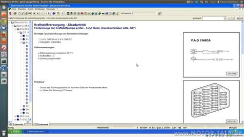

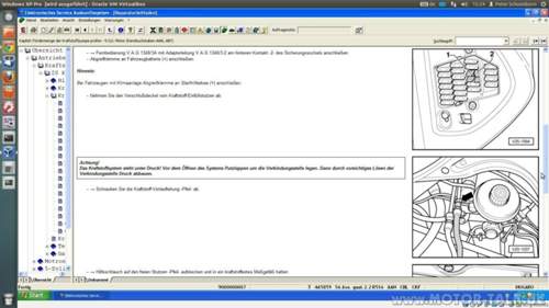

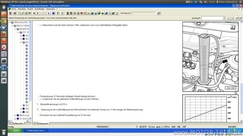

- Benzinfilter schadet nicht den mal zu wechseln, da der eh nur ein paar € kostet und die Benzinpumpe kannst prüfen indem Du den Vorlauf abmachst und in ein Gefäß fördern lässt ( Siehe Bild )

Benzin
Benzin1
Benzin2
