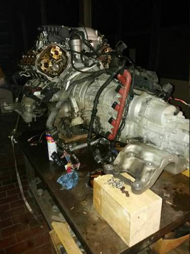

Mein Bekannter hatt auch das Problem mit dem 10 Zylinder.
Aktuell ist der Motor ausgebaut und Bank 2 Zylinderkopf ausgebaut.
Ein kipphebel vom Einlassvetil war abgesprungen.
Gestern haben wir ferstgestellt ein einlassventil ist verbogen!
