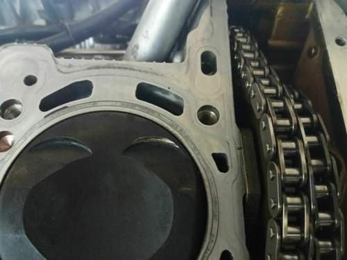

Wenn du Folgeschäden vermeiden willst dann tausch die Ansaugbrücke schnellst möglich!
Bei meinem Bekannten hatten sich Teile der Klappen im Ventil verkeilt!
Die Folge war ein abgesprungener Kipphebel und ein leicht verbogenes Ventil!
Das schlimmste dabei ist aber das der Motor raus muss um den Ventilschaden zu reparieren!
Im bild sieht man die Stelle an der das Ventil auf den Kolben geschlagen hat!
