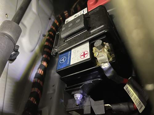

Ansonsten wollte ich ja die Zusatzbatterie wechseln. Das passende Ersatzteil hatte ich ja bereits bestellt und wollte mich ans Werk machen. Mit Entsetzen musste ich jedoch feststellen, dass sich links unter dem Tacho bzw. hinter dem Sicherungskasten zwar die Metallhalterung samt ZV-Steuergerät befindet aber keine 2. Batterie.
Nach zich Threads bin ich dann dank eines Amerikaners darauf gekommen, dass die Batterie doch hinter der Rücksitzbank stecken könnte und siehe da, ich habe eine gefunden.
Blöderweise handelt es sich um eine andere Batterie und ich hatte nur die Teilenummer des Relais (A0009822023) notiert, da ich anscheinend die komplette Skisack-Halterung + Rückwand des Fonds ausbauen muss. Wie das genau funktionieren soll, muss ich noch herausfinden. Einfach herausnehmen klappt jedenfalls nicht.
Ich habe ein Foto der Batterie angehängt. Vielleicht könnt ihr mir anhand dessen die TLN oder die Daten der Batterie nennen? So wie der + Pol aussieht, wurde sie jedenfalls noch nie getauscht und würde erklären, warum Xentry immer eine deutlich niedrigere Bordspannung anzeigt trotz neuer Starterbatterie.

Also zwei Sachen. Das Xentry Tips Doc ist kein WIS Doc. WIS sind Arbeitsanweisungen, das Xentry Tips Doc führt auch recht weit oben an dass für dieses Thema kein spezieller Fall mehr eröffnet werden muss - auf Deutsch:
Es war so oft nachzubessern, dass man "kein Ticket" mehr für das Thema erstellt sondern als Werkstatt auf dem Fast Track eine Kostenübernahme von MB bekam. So hab ich das verstanden und erlebt.
Bzgl. Batterie habe ich ehrlich bei mir nie nachgesehen, was das Armaturenbrett anbelangt da ich noch Garantie habe bis 2024. Hinten wurde meine Backup Batterie getauscht, wird ziemlich genau die gewesen sein welche Du zeigst. Wichtig: Wenn diese immer wieder platt ist, kann das Trennrelais im Beifahrer Fußraum schuld sein. Gab es wohl auch paar mal, bei mir nicht.
Teilenummern sollte A0009829308 sein, per se passt jede 12ah AGM. Das Ding ist nur dazu da, bei Start/Stop für den Moment des wieder Anlassens die Bordspannung zu liefern - damit bspw. die Musik welche Du hörst nicht so unterbricht, wie beim Motorstart wenn Du das Auto morgens bzw. nach dem Aufsperren anlässt. Bei mir war der Defekt der Batterie mit dem Ausfall von Disctronic verbunden, kam nie wieder etwas. Allerdings überwache ich die Batterien aller unserer Autos ständig und lade sie auch nach wenn das Bordnetz im geparkten Zustand unter 12,6v geht. Das ist nach 1 Woche Standzeit schnell der Fall und da ich eigentlich immer mit Standheizung vorheize möchte ich topfitte Batterien haben. Zwar werden alle Autos mehrmals im Monat gefahren, aber es kann auch mal 3 Wochen Pause sein. Bissl pedantisch, aber mei. Männer und Autos halt :-)
Hier noch ein interessantes Doc, ab Seite 20. Hab ich eben bei Google gefunden zum Begriff Xentry Tips LI05.10-P-056435.
Der Herr von MB lies nicht mit sich reden und sprach nur von einem Arbeitshinweis. Dein Beitrag hört sich plausibel an und so hattest du es ja bereits in den vorherigen Beiträgen beschrieben. Wäre es ein Arbeitshinweis, wäre dieser eher in WIS zu finden. Aber ok, da werde ich keine Chance haben. Schon gar nicht bei über 200.000km und einer nicht mehr vollständigen Mercedes Historie.
Die TLN A0009829308 sieht gut aus!
Ich denke mal, dass es sich noch um die erste Zusatzbatterie handeln wird. Die Spannung liegt laut SD (Anzeige oben rechts) immer nur bei maximal 11,9V wenn ich Xentry starte und fällt mit der Zeit, ohne Ladegerät, auf 11,3V. Läuft der Motor, steigt die Spannung auf 14,1V. Die Spannung stammt definitiv nicht von der neuen Starterbatterie. Oder der C4 Muxer bzw. DAS spinnen.
Start/Stopp habe ich meistens dank Favoritentaste deaktiviert. Wenn ich die Funktion doch mal nutze, gibt es keinerlei Probleme.
Ich hätte gerne die Spannung der Zusatzbatterie gemessen. Es war mir jedoch unmöglich mit den Prüfspitzen an die Pole zu kommen.

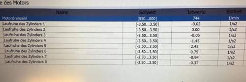

So hatte ich wieder mit meiner SD weitergeforscht und hatte eine Motorlaufruhe- und Kompressionsprüfung durchgeführt.
Motorlaufruhe: Alle Zylinder leben und sind im Rahmen der Soll-Werte (3.50 und -3.50).
Lediglich Zylinder 7 ist leicht auffällig und Zylinder 5 sehr auffällig.
Zylinder 7 schwankte zwischen 0.02 und -1.06 wobei der Zylinder überwiegend im - Bereich ist. Was das aussagt, weiß ich nicht.
Zylinder 5 ist überwiegend im Bereich >1.00 mit Ausschlägen über 2.0 bis hin zu 3.09
2 Bilder befinden sich im Anhang.

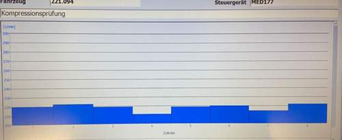

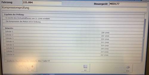

Danach hatte ich eine Kompressionsprüfung durchgeführt. Auch hier weiß ich nicht so genau, wie aussagekräftig die Werte sind und habe 2 Bilder angehängt. Hier weichen Zylinder 4 und 7 etwas ab. Es wurde eine Drehzahldifferenz von 11 1/min ermittelt was laut Xentry/DAS in Ordnung sein soll.
Daher mache ich mir erst einmal keine großen Sorgen.

Das kann evt. ein Schaden am oder im Unterdruckumfeld des Bremskraftverstärkers sein, da zieht irgendwas bei Betätigung der Bremse Nebenluft
