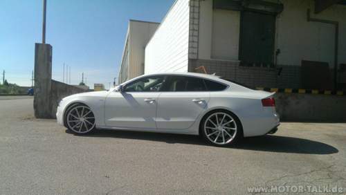

wollte den Thread noch mal aufleben lassen....
Bin kürzlich auf die Bilder gestossen und wollte Sie Euch (dem ein oder anderen, der sie noch nicht kennt) nicht vorenthalten...
VOSSEN CV3 in 10,5 x 20 mit 285/30R20
Ich pers. finde die Bilder als auch das Auto samt Felgen HAMMER... :D

Der Vorbesitzer meines S5 hat Schmidt Phantom Felgen in den Größen vorn 9,5Jx20 ET25 mit 255/30 und hinten 10,5Jx20 ET20 mit 305/25 montieren lassen. Durch die genau auf den S5 abgestimmten Einpresstiefen stehen die Räder "so wie sie sollen" im Radhaus. An den Kotflügeln vorne wurde 100% nichts gemacht. Hinten so wie ich das beurteilen kann, auch nichts. Allerdings ist der Wagen auch nicht tiefergelegt.
Willst du die Räder behalten und den Wagen tieferlegen? An der VA dürfte es keine Probleme geben, die HA halte ich für grenzwertig (ET und Reifen).
wenn er runter kommt, dann nicht mehr als 25/20 V/H. Vorne passt die 9,5er echt gut rein, hinten ist es mit der 10,5er wirklich sehr ( fast grenzwertig) eng. Da sie aber auf dem Wagen waren und eingetragen sind, muss ich mir da erstmal keine Gedanken machen. Schmidt fertigt diese ET ja genau für den A5 und den Mercedes CLS - im Gutachten gibt es weniger Auflagen wie mit so mancher H&R Distanze.
Ob ich die Räder behalte ist noch nicht ganz klar. Habe zur Zeit die RS5 9x20" Rotorfelgen drauf - schaut echt klasse aus, aber damit fährt hier jeder 2. Audi rum. Die Schmidt Phantom in Klavierlack sehen mit ihren tiefen Edelstahlbetten schon gut aus und damit habe ich bis jetzt nur welche auf Fotos gesehen. So richtig treffen die Phantom meinen Geschmack jedenfalls nicht - es könnte aber sein das sich die wahre Liebe erst nach dem zweiten oder dritten Blick entwickelt :)
