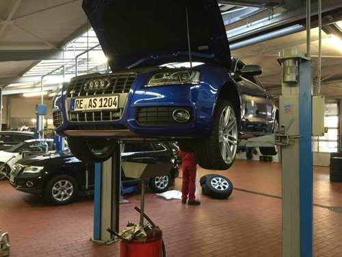

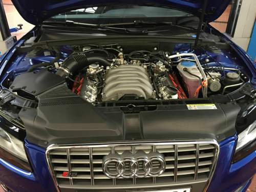

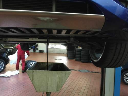

Bin ebenfalls Kurzstreckenfahrer. Sollte man den alljährlichen Ölwechsel lieber kurz vor oder kurz nach dem Winter durchführen? Für Festintervalle wird immer Mobil 1 0w40 verwendet!?
Ich wechsele 2 x Jährlich - vor dem Winter und Nach dem Winter und für kurze Strecken hole ich den S5 nicht aus der Garage 😉
Wenn, Du bei einem Wechsel jährlich bleiben willst, dann wechsel auf jeden Fall nach dem Winter, da leidet das Öl durch den Kraftstoffeintrag und Kondensate am meisten.
Danke für die Antwort. Wieviel Liter brauche ich denn bei einem S5 V8 4.2? Vom Öl her wird es - so wie ich es mitbekommen habe - das Mobil 1 0w40 sein. Momentan habe ich noch das LL Öl drin und zwar seit 12 Monaten. Da muss das Öl wohl noch bis März/April drinbleiben, weil ich eigentlich nicht vor hatte 2 mal im Jahr zu wechseln 🙂
@nixduda schrieb am 12. Oktober 2014 um 15:15:11 Uhr:
ich hab gestern wieder gewechselt 8.8l gehen rein mit Filter (Mj2010er)
die ersten hatten meines Wissens noch 0.5l mehr
Mobil 1 0W40 New Life
letzter Wechsel war vor einem Jahr und ca. 5000km
