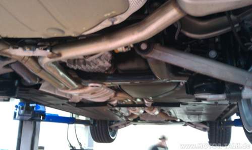

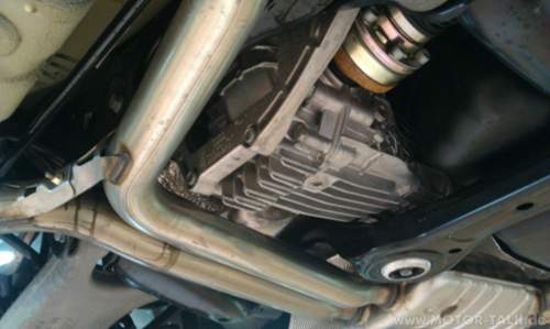

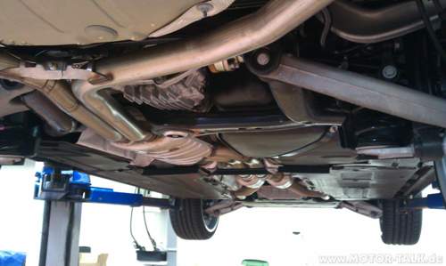

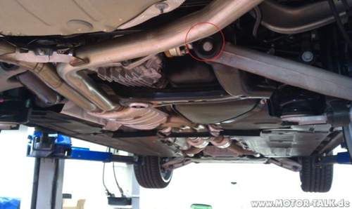

fotos ...
Imag0185
Imag0186
Imag0187
+3

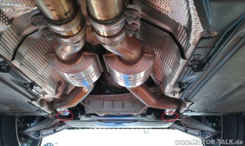

Genau. Danke für die Bilder. Ich zeichne mal ein, wo die Rohre anschlagen. Je nach dem, ob die Anlage zu lang oder zu kurz "eingestellt" ist. In diesem Fall ist sie zu lang.
Andreas
Zu-lang
Zu-kurz
