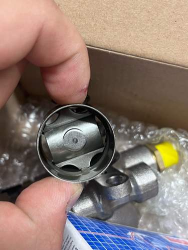

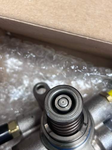

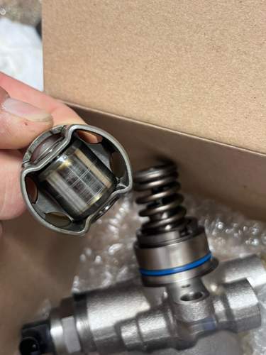

Na dann sind das wohl zwei unterschiedliche Dinge. Ich habe auch exakt die Soundkulisse wie in dem Soundfile auf Dropbox (oli20001). Kann da was kaputt gehen? In den ganzen Inspektionen der letzten Jahre ists natürlich nie jemanden aufgefallen.
Wenn eine HDP frisst, entstehen Späne, die man natürlich nicht in den Benzinleitungen haben will.
@olli20001 hat ja seine HDP getauscht und in einem anderen Thema gesagt, dass die alte HDP Verschleißspuren hat.
Vielleicht könntest du dazu ja netterweise noch Bilder hochladen.
Ist die neue HDP die gleiche oder ein anderer Hersteller?
LG
Das war meine originale HDP 90.000km
