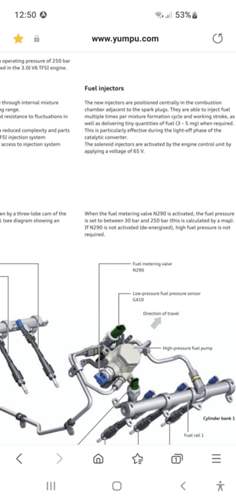

Hallo leute,
Audi S5 Sportback BJ 2017.
Habe gestern auf der autobahn gemerkt das der motor bei ca 2000 umdrehungen und nur bei vollgas tickert. Hört man nur wenn radio aus ist. Bei normalem beschleunigen nichts zu hören.
lm stand motor hochdrehen mit offener motorhaube ist nichts zu hören.
Ansonsten hört der Motor sich gut an.
Kommt das überhaupt vom motor. Hört sich so nach leisem tickern klappern an?
Bitte um Hilfe.

Die Hochdruckpumpe baut erst unter größerer Last Hochdruck auf, parallel werden die Nocken in Richtung Last verschoben und der B- Zyklus beendet. Daher kommt m.E. die Geräuschkulisse zwischen 1500 u. 2200 U/pM.
Screenshot-20230317-125017-samsung-internet

Also kurzes update. Das mit dem rattern beim beschleunigen kam von der kette. ?st beim :-).
Kostenpunkt 5.500€, zum glück beim kauf ne garantie abgeschlossen gehabt.
Und jetzt isses weg? Oder wird noch repariert.
Wird noch gemacht.. schade eigentlich. Dachte das die “krankheit” bei den motoren nicht mehr vorhanden ist. Aber ist denke ich mal ein “einzelfall”
