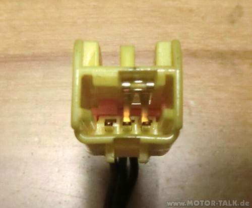

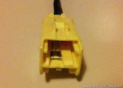

Original geschrieben von Twinni
Man könnte die Anschlüsse doch z.B. mittels Kurzschlussstecker sichern, dann gibt's auch keine Probs mit statischer Aufladung.
Andreas
Dieser Kurzschlußstecker ist Serie bei jedem Sitz, sobald der Stecker abgezogen wird, ist er kurzgeschlossen!
A4 A5 Airbagstecker Sitz
Airbagstecker-1
der sitz muss nur als Sprengstoff "verschickt" werden (offiziell) 😉
Andreas
Stimmt. Na dann...
