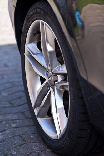

mir wurden gerade von einem User hier 8x18 Felgen angeboten die angeblich vom S5 sind und erst nächsten Monat rauskommen sollen.
Ich kann aber nichts über 8x18 Felgen vom S5 finden, kommen mir auch etwas klein vor..habe mal das Bild angehängt das er mir geschickt hat...
Kennt die Felge jemand und weiss genaueres ?
P.S.: Auf dem Bild ist eine Replica, ich weiss, er hatte aber gerade kein anderes Bild.
*edit* Also wie ich das sehe gibts die Felgen nur in 8,5x19 wie ichs mir dachte. 8x18 werden dann Replicas sein.

Habe auch die 8X19 mit ET28, das Gutachten für diese ET ist relativ neu!

Würde gerne wissen, ob die auch am B8 (zumindest hinten) montierbar sind.
Angeblich sind ja die Werksfelgen 8x18" mit 20mm SV möglich, demnach würde das ja passen.

Reifengröße bei 8x19 ist maximal 245/35!
jenne71
Habe gerade mit den Jungs telefoniert. Die ET28 gibt's derzeit nur als 19".
Die "komfortableren" 18" gibt es zwar auch mit ET28, haben aber (noch) kein Gutachten.

Freundlich ja aber völlig unkoordiniert! 3 Tage Urlaub habe ich nun geopfert und kann meine Räder immer noch nicht montieren. Erst verzögerte sich die Lieferung weil Zentrierringe nicht vorhanden (die verkaufen also etwas, was sie gar nicht vorrätig haben; hätte man ja auch mal Bescheid geben können!) und dann wurden auch noch die falschen geliefert weil man scheinbar nicht mitbekommen hat, dass der B8 nun 66.6mm statt 57.1mm benötigt!

Evtl. brauchen die ET28 keine Zentrierringe? Ich habe die Version mit ET35 (weil A4).

"Kaputt gefahren"? Auch DAS (mehr "Puffer") war für mich ein Grund, auf 18" umzusteigen aber im Gegensatz zu 8x18"-Werksfelgen ist der Puffer hier immer noch Minimal.
Zu IBALURAD muss man auch pos. erwähnen, dass die Räder sehr gut verpackt im Karton geliefert werden - das machen nicht viele Anbieter, sogar der Lieferant war überrascht, als er erfuhr, was sich in den Kartons befindet.
Die Räder werden ohne Aufpreis mit Metallventilen versehen. Sind ggf. lt. Gutachten vorgeschrieben, habe aber hier im Forum auch Fotos von S5-Nachbaufelgen mit Gummiventilen entdeckt (dafür mit dem Nabenstern kompatibel - s. Foto.)
