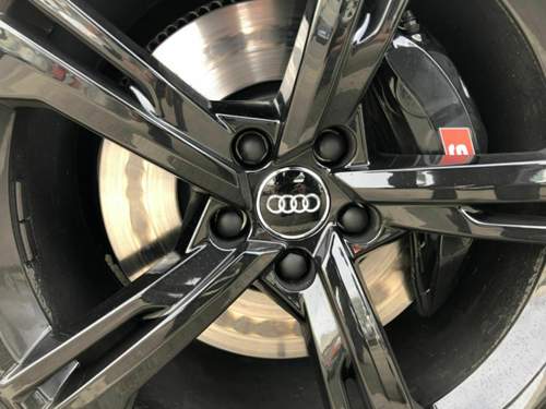

Es ist für auch schwer zu begreifen wie das sein kann. Bin jeweils davor mehrere km auf der Autobahn ohne zu bremsen unterwegs gewesen.
Eine mittelstarke Bremsung aus ca 230 auf ca. 170 reicht aus um mittig auf der Scheibe einen Hitzeschaden zu bekommen. Jetzt war es nicht ganz so schlimm wie beim ersten Mal. Aber es darf trotzdem nicht sein.
Werde mit denk gelochte Scheiben von Zimmermann einbauen lassen.
Das Bild zeigt meine erste kaputte Scheibe.
@MStyle_ schrieb am 4. März 2020 um 07:58:54 Uhr:
Echt jetzt? Zimmermann?
Habe ich bisher nicht viel Gutes drüber gelesen
Durch die Lochung haben die Scheiben noch weniger Masse und werden dadurch noch schneller heiß. Dazu noch der Hersteller... Bin gespannt, was bei dem Experiment heraus kommt. Ziemlich sicher gibt es Spannungsrisse. :rolleyes:
Zimmermann = keine so gute Idee....
Wenn du besseres Material haben möchtest nimm die Tarox mit entsprechenden Belägen.
Ich an deiner Stelle würde aber zuerst andere Beläge probieren, welche, die einen etwas höheren Reibwert besitzen.
Bei meinem V8 hab ich damit das Problem gelöst.
