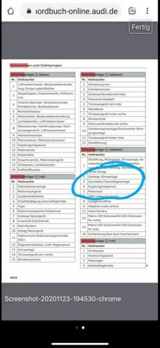

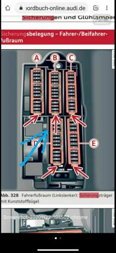

Hat jemand von euch den Sound Aktuator deaktiviert? Wenn ja, merkt man einen Unterschied zu vorher? Und wie habt ihr das deaktiviert?
Wenn du keinen Codierer in der Nähe hast kannst du einfach die Sicherung 3 unter Fußstütze ziehen. Den Unterschied wirst du sehr deutlich hören. Wenn es dir nicht gefällt, einfach wieder einsetzen.

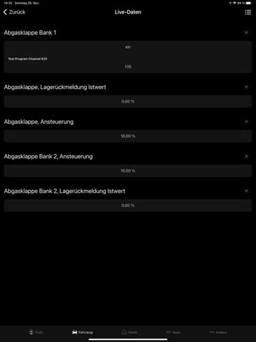

vielleicht hilft es einigen, was ich so mit der AVC Klappensteuerung an Erfahrung gemacht habe.
Ich hatte die AVC im November eingebaut gehabt, jetzt diese Woche ausgebaut und zurückgeschickt. Es hat immer sporadische Fehler im Fehlerspeicher gegeben wegen den Klappen. Beim Löschen hat der Motor immer kurz gezuckt. Es gibt bestimmt paar Leute die sich das einbauen lassen und es hat Hauptsache die Funktion. Ich persönlich mag es nicht, wenn ich Fehler im Speicher stehen habe 😁.
Was ich aber in der Zeit mit der AVC festgestellt habe, wo beide Klappen auf waren im Dynamik D und Auto D, war die bank1 Klappe zu. Nur im S Mode war die bank1 auch auf. Siehe Bild. Den Unterschied konnte man beim leichten beschleunigen schon hören ob bank1 zu oder auf war, sogar Zündaussetzer kommen jetzt hin und wieder mal im d Modus.
Frag mich bitte nicht wo die Klappe sein soll.
Hab jetzt herausgefunden ohne AVC, das wenn man die Klappen immer offen haben möchte im D Modus muss man folgendes machen:
Individual Modus den Motorsound auf Dynamik einstellen. Auto starten, drive select kurz von Individual auf Dynamik und wieder auf Individual, somit sind alle Klappen unabhängig vom Drehzahl offen. Klar werden jetzt einige sagen viel zu umständlich, aber man gewöhnt sich dran.
Für mich persönlich habe ich jetzt ein besseres Gefühl, da es Original besser ist und die 2 Sekunden die ich kurz opfere die AVC überflüssig macht und funktioniert wie es soll.
Gruß Adam

@_face-off_ schrieb am 13. Januar 2022 um 03:31:33 Uhr:
Das deutet auf eine falsche Montage hin.
das liegt nicht am AVC
ist bei mir nicht so. in Dynamic sind beide Klappen immer offen, unabhängig von der Getriebestufe D oder S.
... sogar Zündaussetzer kommen jetzt hin und wieder mal im d Modus.
Zündaussetzer haben nichts mit AVC zu tun. Du meinst vermutlich das Knallen was zu hören ist.
Klappe links ist vor dem ESD, die Klappe rechts hinter dem ESD. Hast du die AVC selbst eingebaut oder einbauen lassen?
Das trifft zu aber erst ab einer Drehzahl von 4000 rpm. Das ist werkseitig so in Individual (mit Motorsound auf Dyn) und auf Dynamic und natürlich im Kaltstart. Ein anderes Verhalten wäre absurd.

@John-Do
es hat ja bei mir ganz normal funktioniert, nur die Fehler im Speicher haben mich gestört.
Viel falsch kann man ja da nicht machen beim Einbau, da ich mich auch bisschen mit der Materie auskenne.
Ich bin jetzt so zufrieden.
