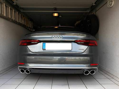

Anbei die benötigten Teile für den Umbau
Zeitaufwand ca. 3 Std. in der Werkstatt
Spoiler für S-Line mit AHK = 8W6807521K RU6
Blende1 = 8W0253825D
Blende2 = 8W0253826K
Halter1 für Blende1 = 8W6807347
Halter2 für Blende2 = 8W6807348
Benötigt werden außerdem neue Zierleisten für den Spoiler
Meine in Alufarbe (auch in schwarz erhältlich)
1x 8W6853257A 3Q7
1x 8W6853258A 3Q7
1x 8W6853551 3Q7
4x Clipmutter WHT006099 (für Blenden)

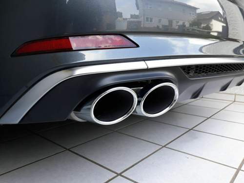

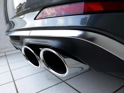

Bilder nach Umbau
Ansicht1
Linke Seite
Rechte Seite

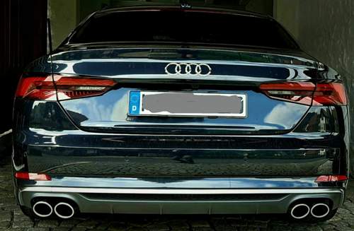

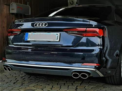

Inspiriert von euren Beiträgen und einen kleinen Heckschaden habe ich den Umbau jetzt auch gemacht. Hier mal 2 Fotos.
20200514-121959-3-li
20200514-174613-3-li
@tom0108 schrieb am 14. Mai 2020 um 18:43:34 Uhr:
Der passende Spoiler fehlt noch ;)
Sonst Top geworden.

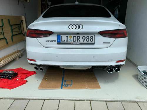

Ich bin gerade an genau diesem Umbau dran, scheitere aber aktuell am befestigen der Blenden, respektive eher an den Haltern für die Blenden.
Hat einer von euch den Umbau selbst gemacht? Also NICHT in der Werkstatt machen lassen und könnte hier etwas unterstützen?
Danke und Gruß,
Reini
.jpg
Also bei meinem Umbau sind die neuen Blenden ausschließlich am neuen Diffusor befestigt.
Ich hab die orig. Audi Parts wie vorher hier genannt.
Die werden definitiv an der Heckstoßstange befestigt, und nicht am Diffusor.
Aber wie?
Schau dir doch bitte noch einmal die Bilder vom fertigen Einbau einige Treads drüber an. Alles was sich dort innerhalb der silberfarbigen Chromleiste befindet ist ein Teil, der Diffusor. In diesen lassen sich die neuen Blenden mit den genannten Schrauben einbauen. Dieser wird dann anstelle des alten Diffusors in die Heckstoßstange eingebaut. Hierbei müssen die vorhandenen Auspuffrohre bis einschließlich dem Halteclip der alten Blenden gekürzt werden, dessen Ende ragt dann in die neuen Blenden hinein (links).
