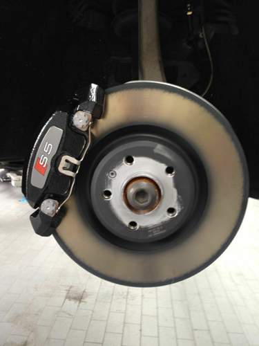

Ist der BremsSattel vom 3.0 TFSI Schwarz beschichtet wie beim S Modell?
nein.
Ich wüsste aber nicht, dass die beim S5 beschichtet sind !?
Img-1198
Doch ist er..
der ist doch nicht beschichtet, vielleicht mit Hammerit lackiert...

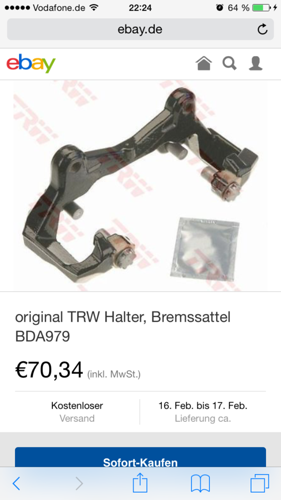

Ja ist richtig um 1LA auf 345 umzubauen brauch man BDA 978 979.
Beim Facelift ist es links und rechts FL Sattelhalter BDA 1124
Erste Bild Halter bei eBay. Auf dem zweiten Bild ist der bremsattel zu sehen bei dem er passt. So sollte deiner aussehen...
@geburg schrieb am 20. Juli 2016 um 11:35:33 Uhr:
Die originale s5 ist schwarz lackiert serienmäsig. Der gleiche Sattel an der 320 Scheibe ist nicht lackiert.
Aber die sattelhalter BDA 978 und 979 kommen auch in schwarz Glanz, dann Mus man nur noch die Sattel lackieren. 😉
