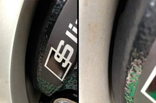

17" in Verbindung mit der S4/S5 Bremse... die Wuchtgewichte hätten aber am Bremssattel geschliffen.
Img-1782
am 5. März 2015 um 8:08
Autsch. Na dann hab ich wohl bald einen Satz 17er Alus mit Winterreifen zu verkaufen..
