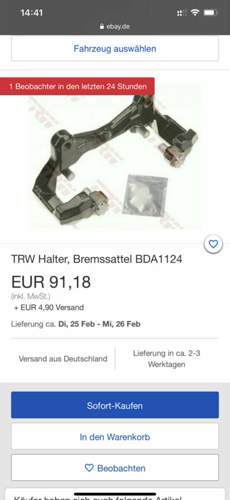

https://www.ebay.de/itm/TRW-Halter-Bremssattel-BDA1124/254517408897?
1
@Toto12345 schrieb am 22. Februar 2020 um 14:41:36 Uhr:
Das kannst du alles vergessen. Die stornieren immer wieder da sie nur einen haben.
Alle diese Shops sind ein und das selbe, auch der eine der bei eBay verfügbar ist ist von diesem Verein !

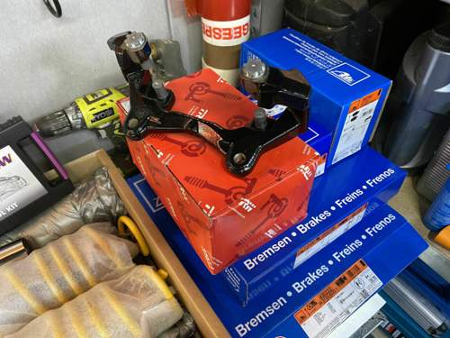

Es ist zum Mäuse melken. Heute ist ein Halter gekommen der BDA978. Der BDA979 wurde mir mal wieder storniert. Hab jetzt mal bei Audi angefragt was der rechte kostet. Werd wohl nicht drum rum kommen ihn da kaufen zu müssen !
41aed12d-bac7-4804-a701-5b1e505093da
@karsten135 hier wurde doch schon einmal festgestellt, dass die Halter BDA 978 und 979 eigentlich identisch sind. Womöglich wurden deshalb die anderen Teilunummern bis auf Restbestände bei Audi eingestellt...
