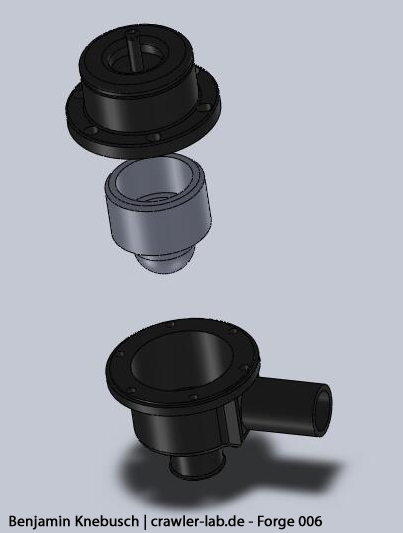

Also die popoffs haben doch ein kolbenventil oder??
Siehe hier
http://crawler-lab.de/.../forge006_explosion.jpg
Die funktion der pop offs oder SUV soll eigentlich so funktionieren, das wenn du gas geben tust der ladedruck sich aufbauen tut und in dein motor geht und verbrannt wird. Pop offs Sind geschlossen und dürfen kein druck verlieren durch den kolben geben. Wenn du jetzt aber weg gehen tust zum schalten z.b. dann geht deine Drosselklappe ja zu, das heist dein ladedruck drückt jetzt voll auf dei geschlossene Drosselklappe und staut sich zurück bis in deine lader. Genau in deisen zeitpunkt bekommen die pop offs in spiel. Diese sind in erster line dazu da die verdichtete luft sprich dein ladedruck was an die Drosselklappe drückt zum schutz der lader abzubauen. Dies geschieht in der regel durch den unterdruckanschluss am popoff. Der zieht den gezeigten kolben an und die Verdichtete luft entweicht und wird vor den lader geleitet und wieder verdichtet. (was auch durch ein kleines Zischen hörbar ist.) das heist deine popoffs dürfen keinen druck verlieren an den 2 grosen anschlüssen erst dann wenn unterdruck an den kleinen anschluss gelegt wird. Schau dies mal nach ob das so bei dir funktioniert. hast du noch orginale Popoffs da ??? ich hab ein rs4 und hab Forge 007 drin und fahr nen ladedruck von 1,4 bar. den ladedruck was du angegeben hast sollte inkl dem umgebungsdruck sein weil 2bar wäre sehr extrem :-)
Die popoffs müssen immer dicht sein an den 2 groschen anschlüssen und dürfen keine luft verlieren bzw nur gering weil sonst ja dein ladedruck entweichen tut.

Was die pop off,s angeht ist es nun mal so das bei den neuen bailey dv 30 die ich jetzt verbaut hab und bei den alten RS4 schubumluftventilen der druck zu der luftseite raus drückt sobald ich druck auf der Verdichter seite gebe, ich würde ja eigentlich auch sagen das die teile absolut dicht sein sollten.........

was komisch ist sind deine popoffs die müssen normal von der verdichterseite her koplett dicht sein. und erst beim anstehenden unterduck müssen sich die popoffs öffnen. hast keine wo zum vergleich einbauen kannst?? wer hat den ganzen umbau durchgeführt ne firma oder selber??? wo wohnst eigentlich vielleicht bei mir in der nähe??

Hab noch 2 weitere sätze suv liegen das isses ja die machen alle das gleiche wenn ich sie abdrücke, auser 2 davon die lassen den druck auf der unterdruckseite raus.
Hab die mal geöfnet , bei denen ist die Membram gerissen.....
