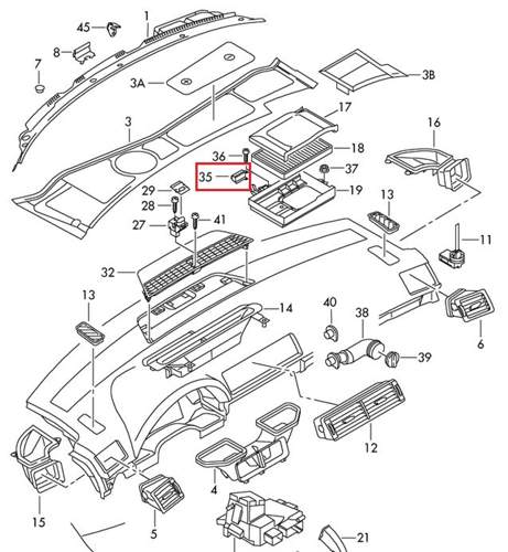

@PercyPerfo
VCDS Fehlerspeicher sagt:
- 01592: Sensor für Luftgüte (G238) defekt
=> wo sitzt dieser?
Sollte im Bild 1 die Nr. 35 der Sensor sein, Nr. 18 ist der "Pollenfilter"
Müsste 4B0 907 659 A haben.

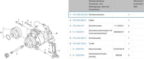

Direkt zum wechsel des Kompressor kann ich nichts Beitragen, lediglich Anbei falls Du Dir die Infos nicht schon selber hergeholt hast.
Beim S4 sollte der Kompressor die Teilenummer 4F0 260 805 AD haben, Bild 2
Könnte vielleicht Denso sein !?
Dazu wird noch Kupplungsfett "G 000100" mit Aufgeführt; Schmierfett für Kupplungs / Scheibensteckverzahnung;

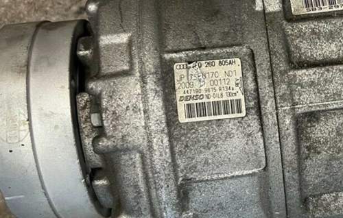

Da hatte ich vorhin garnicht weiter Recherchiert, 4F0 260 805 AD sollte durch 4F0 260 805 AH ersetzt worden sein.
Die Zubehör Teile Nummern unverändert.
Hat sich im übrigen wohl Bestätigt das es ein Denso ist, siehe Bild
